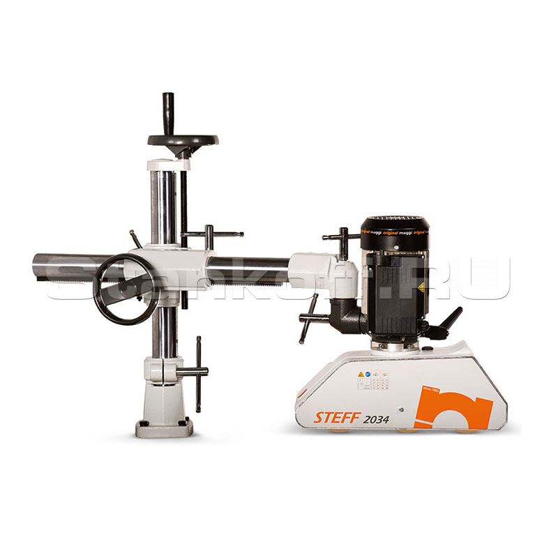

Автоподатчик STEFF 2044
На крупных деревообрабатывающих предприятиях и в цехах, занятых серийным производством изделий, получил широкое распространение автоподатчик – устройство, в автоматическом режиме осуществляющие перемещение деталей и заготовок в рабочие зоны станков.
Автоматическое подающее устройство обеспечивает равномерную подачу заготовок при работе на фрезерных, фуговальных, форматно-раскроечных станках, повышение качества продукции и безопасности работы на оборудовании.
Преимущества
  • Универсальное крепление – подходит к любым фрезерным станкам. Легко монтируется на рабочий стол, при необходимости быстро выводится из работы.
  • Обрезиненные подпружиненные ролики – обеспечивают надежную подачу заготовки не повреждая ее поверхности.
  • Смена скорости подачи– позволяют подобрать оптимальную скорость подачи для любых заготовок.
  • Возможность прижимать и подавать заготовки под любым углом.
  • Наличие реверса – позволяет включать подачу в обратную сторону.
4 подающих ролика 120х60 мм
4 скорости 4-8-11-22 м/мин
Вес нетто 62/98 кг
Мощность мотора 0,7/1 лс
Габаритный размер 600х900х750 мм
Габаритный размер крестового суппорта 740х300х300 мм
