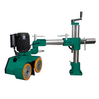

  • Автоподатчик специально разработан для круглопильных (циркулярных )станков – имеет множество преимуществ.
  • Автоподатчик, оснащен защитным кожухом, когтевой защитой от выброса заготовки. Уверенно и надежно поддат заготовку, обеспечивая удобство и безопасность при распускани заготовки.

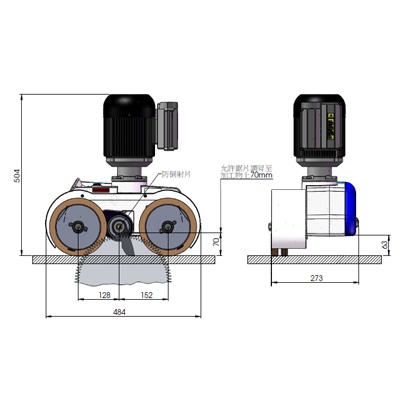

  • Три подающих роликов с износостойкой резины (или опционально с зубчатой, стальной прокат) - два рядом стоящие находятся перед пильным диском и один установлен после пильного диска.
  • Пильный диск выступает в пространство между передними двумя роликами и задним роликом. Вылет пильного диска, позволяет раскраивать детали толщиной до 70 мм.
  • Четыре скорости подачи могут быть выбраны с помощью двухпозиционного переключателя на двигателе и с помощью шестерен.

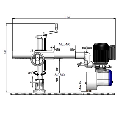

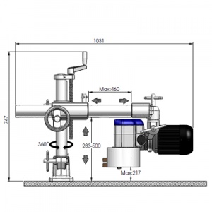

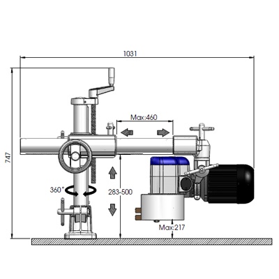

  • Универсальная монтажная стойка имеет 4 степени свободы и позволяет расположить автоподатчик практически под любым углом и наклоном.
