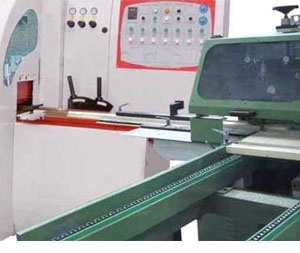

Автоподатчик модели CN-2
Назначение
Предназначен для четырехсторонних станков со скоростью подачи до 100 м/мин. Обеспечивает непрерывную автоматическую подачу пиломатериалов различной длины верхними приводными роликами с боковым перемещением заготовок с поперечного транспортера.
Автоподатчик устанавливается перед четырехсторонними продольно-фрезерным станками всех типов без длинного подающего стола.
