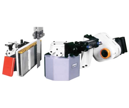

Автоподатчик модели AF/19 N
Предназначены для обеспечения равномерной подачи заготовок при работе на ленточно-делительных станках.
Отличительные особенности:
  • Автоподатчики оснащены конечными выключателями, которые управляют механизмом прижима приводных роликов. При воздействии заготовки на первый выключатель происходит отвод приводных роликов, далее при воздействии на второй выключатель происходит зажим и подача заготовки в зону обработки.
  • Пневматический прижим приводных роликов ( AF 110, AF 120, AF 19 N , AF 17 N ) повышает качество распиловки и улучшает условия работы пилы. По заказу возможна установка полиуретановых роликов. Такие ролики необходимы для подачи заготовок со строганными или шлифованными поверхностями.
  • Опорная линейка снабжена роликами и регулируется в зависимости от ширины заготовки.
