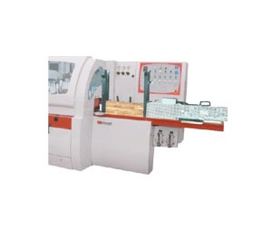

Автоподатчик модели CM-1
Предназначен для четырехсторонних станков по производству паркета. Обеспечивает непрерывную автоматическую подачу пиломатериалов упором в торец из магазина со скоростью до 60 шт./мин.
Устанавливается непосредственно на рабочий стол продольно-фрезерного станка.
Область применения
Идеально подходит для применения на крупносерийных предприятиях и в цехах по производству паркета, столярно-строительных изделий, производству мебели и других деревообрабатывающих производствах.
Отличительные особенности
  • Магнитная установка на столе Автоподатчик устанавливается непосредственно на рабочем столе четырехсторонних продольно-фрезерных станков с помощью магнитного крепления без ограничения по длине заготовки.
  • Подача заготовок из магазина Заготовки помещаются в вертикальный магазин с возможностью настройки по ширине. Интервал размеров, в пределах которых нет необходимости перенастраивать боковую линейку магазина по ширине составляет 10 мм.
  • Пневмоцилиндр подачи заготовок Толкатель автоподатчика совершает возвратно-поступательной движение и подает заготовки одну за другой с помощью пневмоцилиндра. Ход толкателя регулируется в интервале от 0 до 60 шт. в минуту.
  • Сетчатое защитное ограждение движущихся частей автоподатчика обеспечивает повышенную безопасность его работы.
