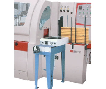

Автоподатчик модели CL-11
Предназначен для непрерывной автоматической подачи пиломатериалов боковым приводным роликом из магазина для обработки на четырехсторонних продольно-фрезерных станках.
Автоподатчик устанавливается рядом со столом продольно-фрезерного станка, а магазин - на столе.
Область применения:
Идеально подходит для применения на крупносерийных предприятиях и в цехах по производству столярно-строительных изделий, клееного строительного бруса и щита, производству профильных погонажных изделий, производству мебели, стандартного домостроения и других деревообрабатывающих производствах.
Отличительные особенности
- Удобная установка корпуса автоподатчика Корпус автоподатчика с системой подачи устанавливается рядом с рабочим столом четырехсторонних продольно-фрезерных станков. Опоры корпуса имеют возможность настройки по высоте в зависимости от высоты рабочего стола станков.
- Подача заготовок из магазина Заготовки помещаются в вертикальный магазин, устанавливаемый на рабочем столе продольно-фрезерного станка, с возможностью настройки по ширине. Интервал размеров, в пределах которых нет необходимости перенастраивать боковую линейку магазина по ширине составляет 10 мм.
- Роликовая подача заготовок Подача заготовок осуществляется с помощью приводного ролика. Скорость подачи регулируется бесступенчато рукояткой на мотор-редукторе, что обеспечивает надежную и удобную синхронизацию со скоростью подачи продольно-фрезерного станка.
- Пневматический поджим подающего ролика Поджим подающего ролика осуществляется с помощью пневмоцилиндра с регулировкой усилия прижима рукояткой и контролем установленного усилия по манометру.
- Настройка подающего ролика по ширине Настройка подающего ролика по ширине подаваемой заготовки производится перемещением его по направляющим в поперечном подаче направлении с помощью винтовой пары. Обеспечивается удобная и точная настройка.
