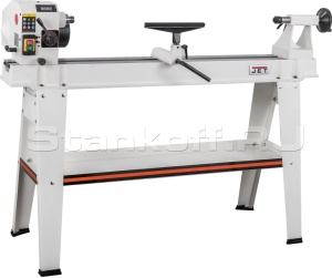

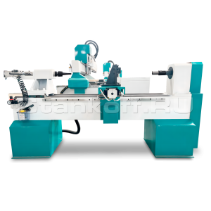

Механический токарный станок по дереву CL-1200

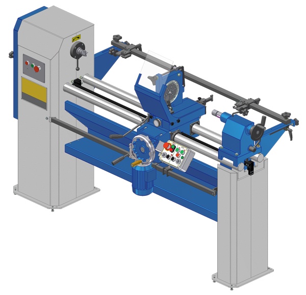

Станок CL-1200 предназначен для точения изделий из древесины в центрах, в патроне или планшайбе при помощи подручника. Работает с 4-мя скоростями вращения и даже при обработке крупных изделий обеспечивает оптимальную производительность. Модель CL-1200 имеет только ручную подачу. Токарные станки по дереву имеют прочный сварной корпус, с жесткими хромированными круглыми направляющими, задней бабкой с ведущим центром, продольным и поперечным суппортом, защитным экраном, копировальным устройством для возможности работы по шаблону. Шаблон может быть как плоским, так и предварительно подготовленной эталонной деталью. Имеется возможность использования фрезерной приставки, которая позволяет изготавливать детали различной сложности, а для производства длинных изделий в комплект входит подвижный и неподвижный люнет. Предусмотрено обратное вращение шпинделя, реверс. Опционально, имеется возможность оснастить станок частотным регулятором оборотов шпинделя с плавной регулировкой.
Cтандартное оснащение станка:
- Люнеты- подвижный, неподвижный .
- Патрон ф16мм, с хвостовиком МК2.
- Центр вращающийся ф20;40мм.
- Центр ведущий назубренный ф20;40мм
- Втулка ведущая конусная ф40мм.
- Планшайба ф200м.
- Резцы, V-образный и прямой.
- Фрезерно-делительное приспособление.
- Шток для выбивания инструмента, двух видов.
- Держатель ручного фрезера. Ф43мм или площадка от 90 до 200мм.
Опции:
- Подвижный люнет со стружкособирателем
