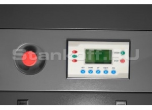

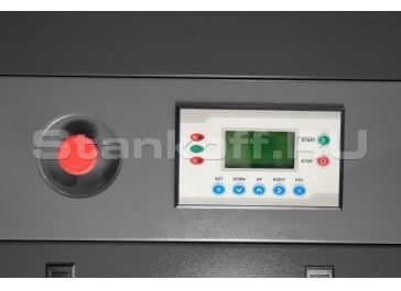

  • Электронный контроллер. Обеспечивает непрерывный контроль важных рабочих параметров. На LCD-дисплее на русском языке отображаются все данные о текущей работе компрессора, сведения о прохождении планового ТО и другая информация;
