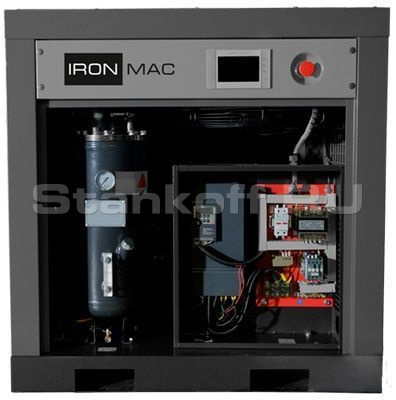

Стандартная комплектация
  • Высокоэффективный винтовой блок собственного производства.
  • Двигатель разработан специально для эксплуатации внутри компрессора;
  • Система прямого привода винтового блока;

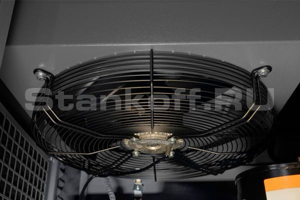

  • Автономная система воздушного охлаждения;
  • Электронный контроллер. Обеспечивает непрерывный контроль важных рабочих параметров. На LCD-дисплее на русском языке отображаются все данные о текущей работе компрессора, сведения о прохождении планового ТО и другая информация;
  • Маслобак с фильтром-сепаратором, обеспечивающим содержание масла в сжатом воздухе менее 3 мг/м3;
  • Предварительный панельный фильтр;
  • Воздушный фильтр со степенью фильтрации 3 мкм;
  • Масляный фильтр со степенью фильтрации 10 мкм;
  • Клапан минимального давления;
  • Предохранительный клапан;
  • Корпус с легкосъемными панелями;
  • Рама с виброподушками;
  • Заводская заправка маслом.
