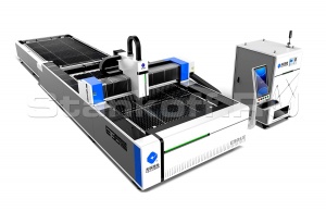

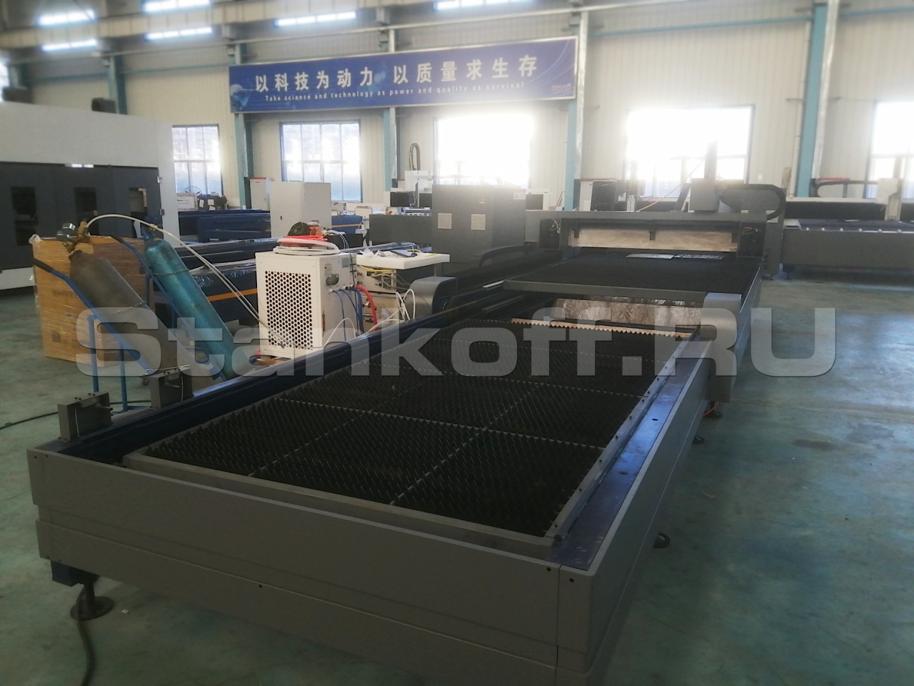

Особенности конструкции
Лазерный источник Raycus
Серия волоконно-оптических лазеров третьего поколения с одним модулем. Бренд №1 в Китае. Запатентованная конструкция для бесперебойной работы и легкого обслуживания. Устойчивый к суровым условиям окружающей среды. Синхронизированное управление лазерным источником. Прямое управление всеми функциями оптоволоконного лазера. Ресурс работы 100 000 моточасов.
Станина из листовой стали
Станина сварена из высококачественной листовой стали и подвержена высокотемпературному отжигу, значительно повышающему ее прочность, твердость, износостойкость. Листовая станина обладает значительными преимуществами по сравнению с станиной из труб, такими как больший вес, прочность и надежность, отсутствие вибраций при работе и, как следствие, обеспечивает стабильный, качественный и точный рез.
Сменный стол
Сменный стол
Сменный стол значительно сокращает время подачи и улучшает производительность. Скорость переключения паллет составляет всего 10 секунд.
Автоматизированная зональная система дымоудаления
Зональная система дымоудаления обеспечивается секционной конструкцией стола и встроенными вентиляционными каналами. В каждой секции расположены вытяжные отверстия с пневматическими клапанами. Пневмоклапаны автоматически открываются только в той секции стола, где в данный момент находится режущая голова, остальные клапаны в это время остаются закрытыми. Такое решение позволяет уменьшить требования к производительности вентиляционной системы и обеспечивает максимальную эффективность очистки воздуха.
Лист для защиты от искр
Стальной лист толщиной 10 мм препятствует попаданию искр на рабочие механизмы станка в процессе лазерной резки.
Утолщенные зубчатые ламели
Зубчатые ламели рабочего стола изготовлены из высокопрочной углеродистой стали толщиной 3,75 мм (обычно в аналогичных станках используется сталь толщиной 2,5-2,75 мм). Данная характеристика помогает увеличить срок службы ламелей. Рабочий стол дольше остаётся ровный для листа металла, что увеличивает качество реза за счёт отсутствия прогибов самого листа.
Металлическая гофрозащита и кабельные цепи
Направляющие и косозубые рейки станка закрыты гофрозащитными кожухами с металлическими накладками. Обычно используется только тканевая гофра, которая со временем прогорает и перестает выполнять грязезащитную функцию. Металлические накладки служат для предотвращения попадания окалины, искр, стружки на тканевую основу. Благодаря этому металлическому панцирю многократно увеличивается срок службы гофрированных кожухов.
Все кабели уложены в гибкие кабельные цепи.
Литой алюминиевый портал
Высокопрочный портал 3-го поколения из алюминиевого сплава повышенной прочности позволяет достигать скорости перемещения 100 м/мин. Легкий и прочный портал обеспечивает лазерным станкам высокую скорость работы, повышает эффективность оборудования и обеспечивает безупречное качество раскроя.
Ролики загрузки
Ролики загрузки
На рабочем столе расположено несколько шариковых опор, выполненных из нержавеющей стали. С помощью шариковых опор вы сможете быстро и легко передвинуть лист. Наличие шариковых опор сокращает время погрузочно-разгрузочных работ на 10%.
Режущая головка с автофокусом BOCI
BLT310 представляет собой высокоэффективную интеллектуальную головку для лазерной резки, разработанная компаниями BOCI и Friendness для использования с лазерами небольшой и средней мощности. Имеет конструкцию, предназначенную для предотвращения столкновений. В режиме реального времени осуществляет мониторинг выходного потока газа в процессе резки.
• Интерфейс волокна: QBH, EOC
• Диапазон регулировки фокуса: ±50мм
• Рабочая температура: 5~55℃
• Температура хранения: -25~+55 ℃
• Размер: 405 x 119
• Вес: 5кг

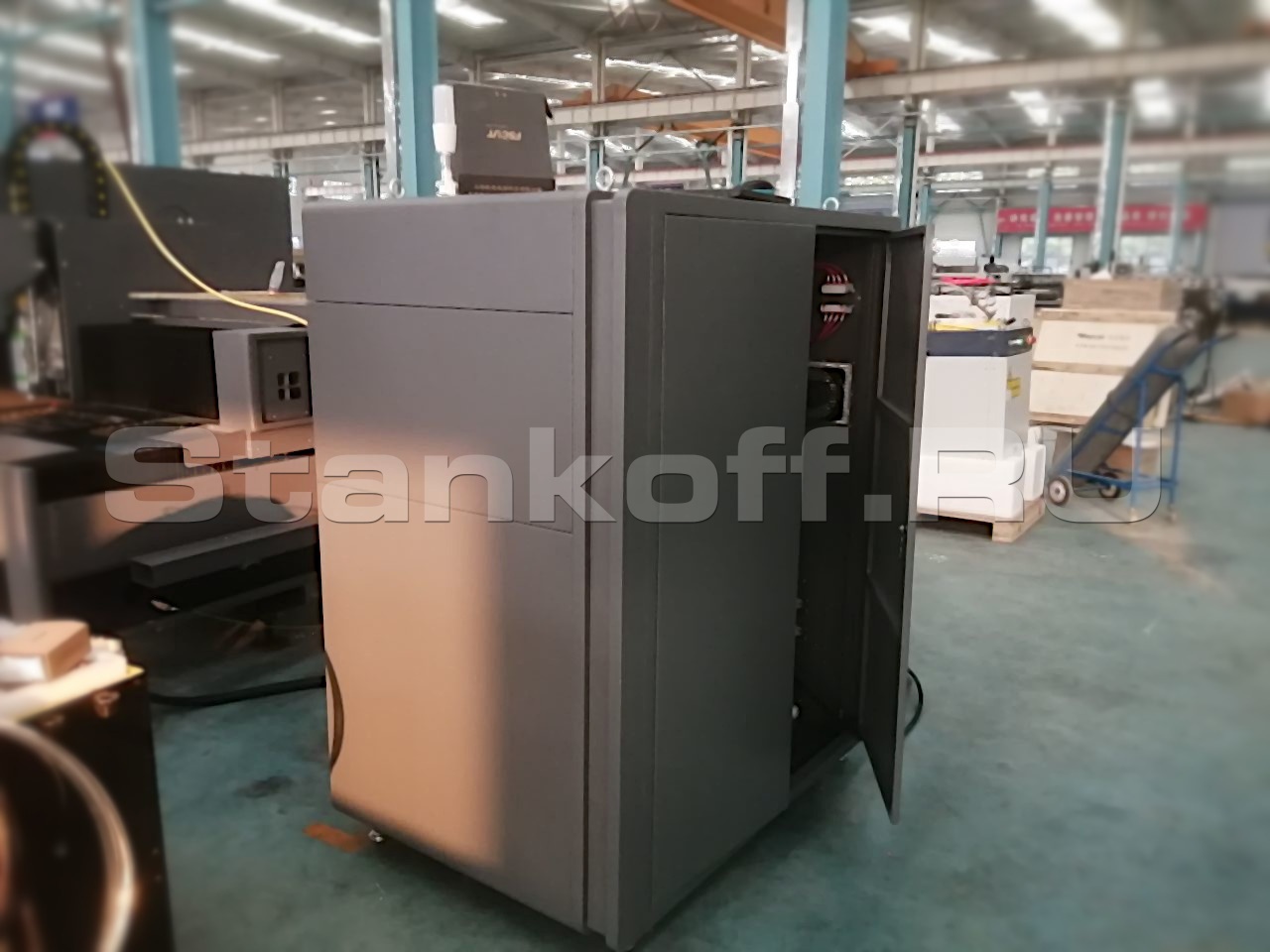

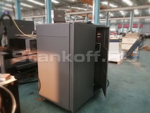

Отдельностоящий электрошкаф
Преимущества отдельностоящего электрошкафа:
• Пыленепроницаемый
Все электрические компоненты и лазерный источник встроены в шкаф с пыленепроницаемой конструкцией для продления срока службы электрических компонентов.
• Автоматический термостат
Электрошкаф оборудован кондиционером для автоматического поддержания постоянной температуры. Это может предотвратить чрезмерное температурное повреждение компонентов в летнее время.

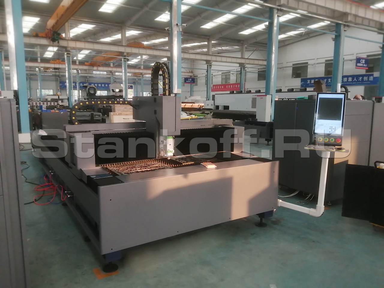

Дистанционный пульт управления
Позволяет оператору выполнять наиболее востребованные действия, не подходя к ЧПУ. Запуск/остановка программ, обратный ход, увеличение/уменьшение фокусного расстояния, изменение скорости подачи. Позволяет сократить время позиционирования режущей головы на 30%. Дает возможность контролировать раскрой и оперативно реагировать при необходимости.
