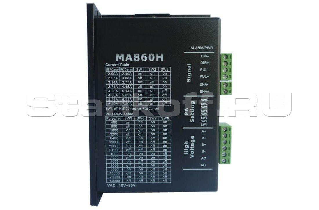

MA860H-это высокопроизводительный микрошаговый привод, основанный на технологии управления чисто синусоидальным током. Благодаря вышеуказанной технологии и технологии самонастройки (самонастраивающиеся параметры регулирования тока) в соответствии с различными двигателями, приводные двигатели могут работать с меньшим шумом, меньшим нагревом, более плавным движением и иметь лучшие характеристики на более высокой скорости, чем большинство приводов на рынках. Он подходит для привода 2-фазных и 4-фазных гибридных шаговых двигателей.
| Параметры | Min | Typical | Max |
| Выходной ток, A | 1,8 | - | 7,2 (5,1 RMS) |
| Подача напряжения, VAC | 36 | 48 | 80 |
| Подача напряжения, VDC | +50 | +68 | +110 |
| Ток логического сигнала, mA | 7 | 10 | 16 |
| Частота входного импульса, кГц | 0 | - | 30 |
| Сопротивление изоляции, MO | 500 | - | - |
