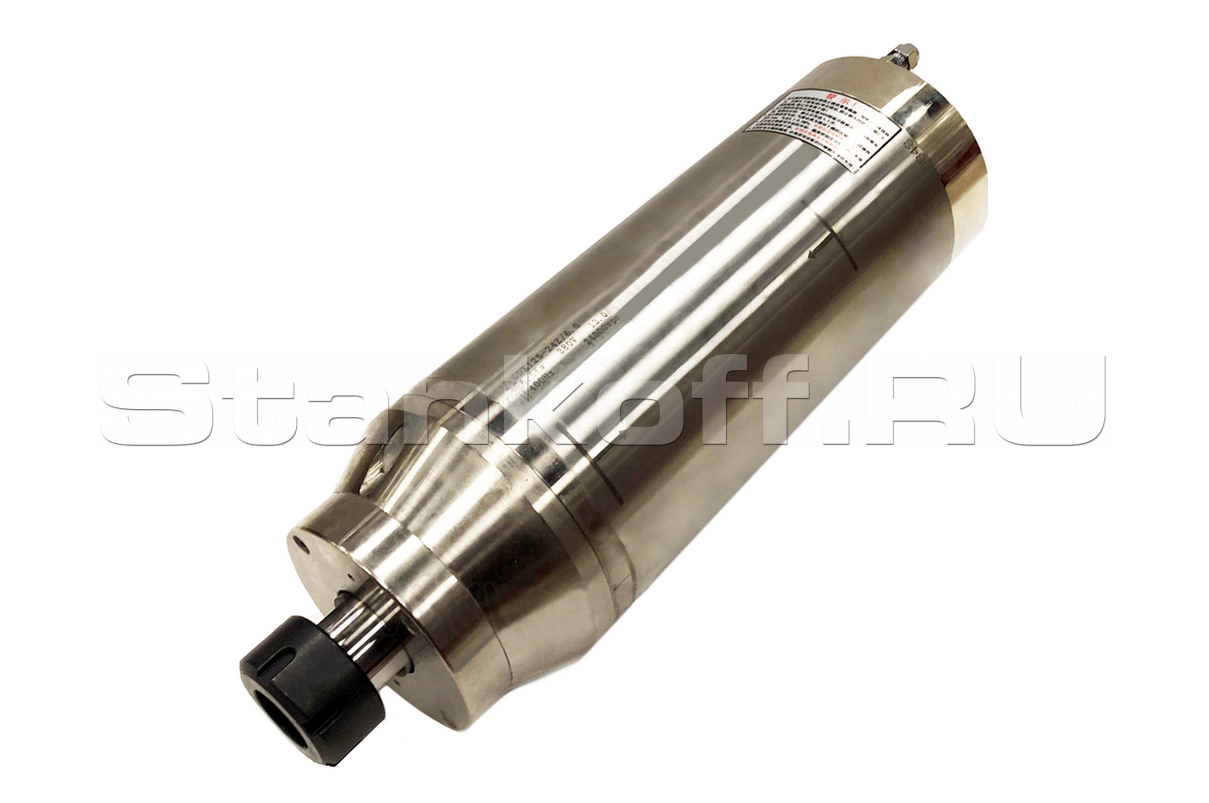

Шпиндель электрический GDK125-24Z/6.5

Электрошпиндель предназначен для применения в качестве главного привода фрезерных станков. Шпиндель для фрезерных станков — это высокоскоростной электродвигатель, рабочий вал которого оснащается устройством для закрепления заготовки режущего инструмента (у сверлильных, фрезерных, гравировальных станков). К шпинделю с жидкостным охлаждением для станков чпу предъявляются повышенные требования по равномерности вращения, непосредственно влияющей на качество обработки. Рабочий вал шпинделя устанавливается на подшипниках качения или скольжения высокого класса точности.

| Технические характеристики шпинделя электрического GDK125-24Z/6.5 |
| Мощность | 6.5 KW |
| Крутящий момент | — |
| Напряжение | 380 В |
| Ток | 13 А |
| Частота | 400 Гц |
| Количество оборотов | 24000 об/мин |
| Концевое соединение вала | ER32 |
| Подшипник № | 7008C (2 шт.), 7006C (2 шт.) |
