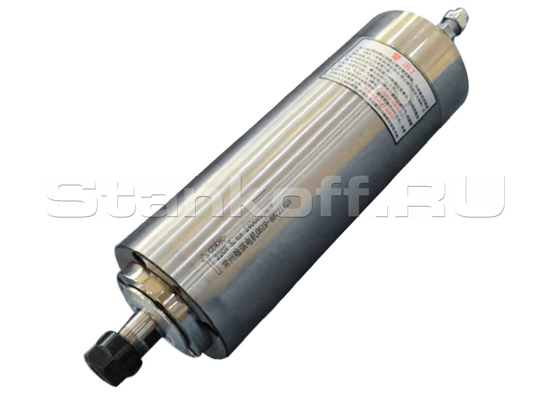

Электрошпиндель предназначен для применения в качестве главного привода фрезерных станков. Шпиндель для фрезерных станков — это высокоскоростной электродвигатель, рабочий вал которого оснащается устройством для закрепления заготовки режущего инструмента (у сверлильных, фрезерных, гравировальных станков). К шпинделю с жидкостным охлаждением для станков чпу предъявляются повышенные требования по равномерности вращения, непосредственно влияющей на качество обработки. Рабочий вал шпинделя устанавливается на подшипниках качения или скольжения высокого класса точности.

| Технические характеристики шпинделя электрического GDK125-9-15Z/5.5-11 | |
| Мощность | 5,5 KW |
| Крутящий момент | 5,84-3,5 Nm |
| Напряжение | 294-380 В |
| Ток | 14 А |
| Частота | 450-750 Гц |
| Количество оборотов | 9000-15000 об/мин |
| Патрон | ER32-Φ3.175-Φ20 |
| Подшипник № | 7009C P4 — 2 шт., 7005C P431 — 2 шт |
