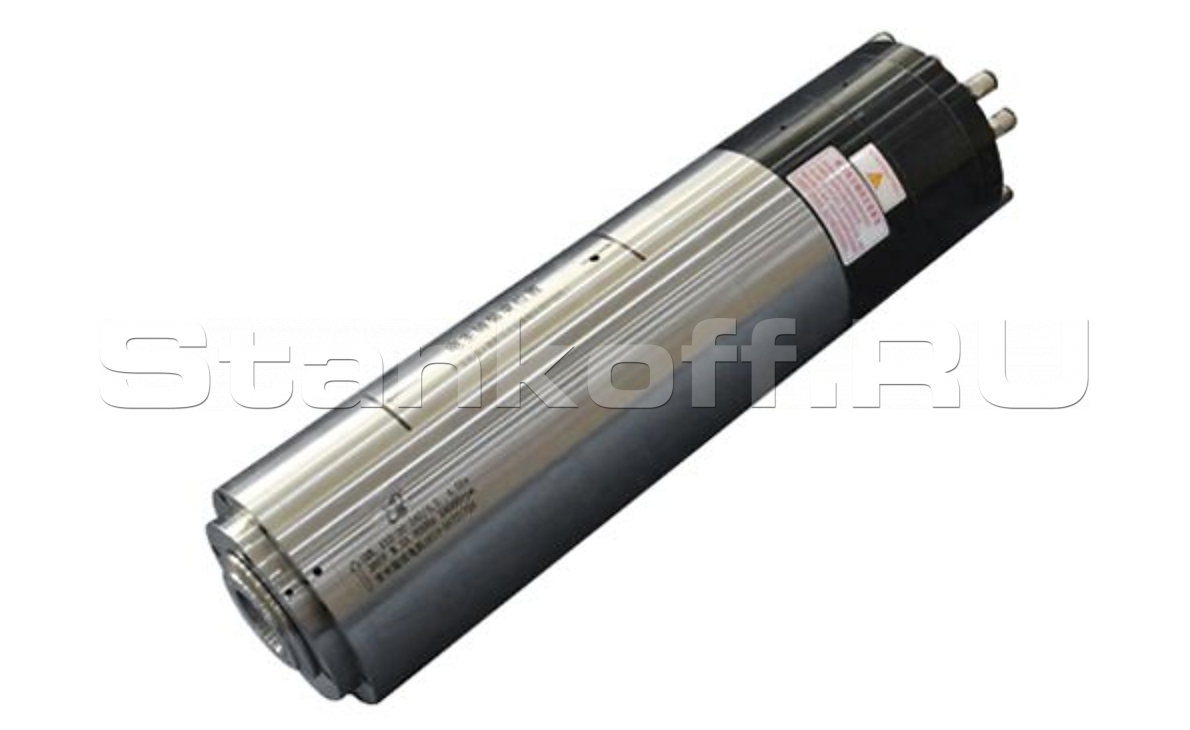

Шпиндель электрический GDL120-30-24Z/6.5
Рекомендуем предложения
Электрошпиндель предназначен для применения в качестве главного привода фрезерных станков. Шпиндель для фрезерных станков— это высокоскоростной электродвигатель, рабочий вал которого оснащается устройством для закрепления заготовки режущего инструмента (у сверлильных, фрезерных, гравировальных станков). К шпинделю с жидкостным охлаждением для станков ЧПУ предъявляются повышенные требования по равномерности вращения, непосредственно влияющей на качество обработки. Рабочий вал шпинделя устанавливается на подшипниках качения или скольжения высокого класса точности.
Применение в станках типа
AMAN, ANCA, Advercut, EMCO, HACO, LVD, HEXAGON, BENZINGER, Biegemaster, Bihler, Boschert, CHIRON, DMG MORI, ELB-Schliff, Handtmann, HEDELIUS, HELLER, INDEX, TRAUB, LEIFELD, OPS INGERSOLL, SPINNER, Starrag, TRUMPF, ZIMMERMAN, ZOLLER, ALESAMONTI, Biglia, BOLDRINI, CARETTA TECHNOLOGY, CEMSA, CO.MA.L., COSTA, EUROMAC, FASPAR, GASPARINI, Giuseppe Giana, MACRI, Millutensil, PAMA, RIELLO SISTEMI, ROBBI, Salvagnini, Somo, SPADA, Suda, Waterjet Corporation, ZANI, UNISIGN, Voortman, AVIA, MicroStep, TRENS, HURON, Bomar, H.M.Transtech, KOVOSVIT MAS, TOS VARNSDORF, BalTec, Daetwyler, EWAG, FEINTOOL, FEHLMANN, MIKRON, OSTERWALDER, REIDEN, SOLO, TORNOS, WILLEMIN-MACODEL, CIDAN, JYOTI, CINCINNATI MASHINES, HAAS, HURCO, Milltronics, Moore Tool, AMADA, FANUK, MAKINO, Matsuura, Mazak, MITSUI SEIKI, Okuma, TOYODA, LTT, BL, XK, СМ, MС, MASТЕRWOOD, PROJECT, Rover, Klever, Biesse Rover, Skipper, MDK, KDT, Beaver, Filato MGK, ATS SM1235, М23, CM-RD1005, CM-750, Beaver 25AVLT8,LTT, BL, XK, СМ, MС, MASТЕRWOOD, PROJECT, Rover, Klever, Skipper, MDK, KDT, Beaver, Filato MGK.
| Технические характеристики шпинделя электрического GDL120-30-24Z/6.5 |
| Мощность | 6.5 KW |
| Напряжение | 380 В |
| Ток | 13.5 А |
| Частота | 800 Гц |
| Количество оборотов | 24000 об/мин |
| Охлаждение | водяное |
| Концевое соединение вала | BT30 |
| Подшипник № | SM6008C P4 (2 шт.), SM6006C P4 (2 шт.) |
