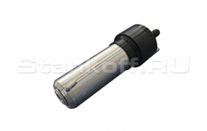

Электрошпиндель предназначен для применения в качестве главного привода фрезерных станков. Шпиндель для фрезерных станков— это высокоскоростной электродвигатель, рабочий вал которого оснащается устройством для закрепления заготовки режущего инструмента (у сверлильных, фрезерных, гравировальных станков). К шпинделю с жидкостным охлаждением для станков ЧПУ предъявляются повышенные требования по равномерности вращения, непосредственно влияющей на качество обработки. Рабочий вал шпинделя устанавливается на подшипниках качения или скольжения высокого класса точности.

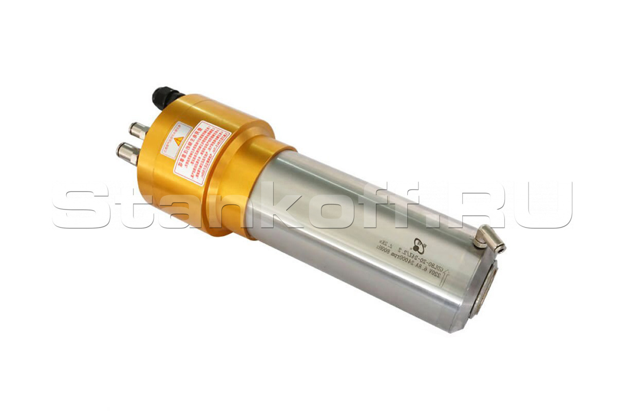

| Технические характеристики шпинделя электрического GDL80-20-24Z/2.2 |
| Мощность | 2,2 KW |
| Напряжение | 220 В |
| Ток | 6,8 А |
| Частота | 800 Гц |
| Количество оборотов | 24000 об/мин |
| Охлаждение | жидкостное |
| Патрон | ISO20 |
| Подшипник № | HY6005C P4 (2 шт.), SM6004C P4 (1 шт.) |
