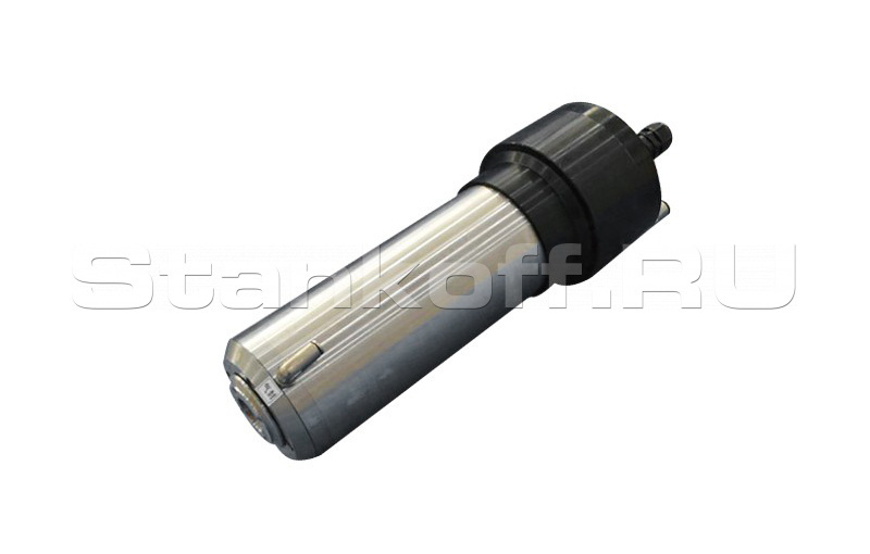

Электрошпиндель предназначен для применения в качестве главного привода фрезерных станков. Шпиндель для фрезерных станков— это высокоскоростной электродвигатель, рабочий вал которого оснащается устройством для закрепления заготовки режущего инструмента (у сверлильных, фрезерных, гравировальных станков). К шпинделю с жидкостным охлаждением для станков ЧПУ предъявляются повышенные требования по равномерности вращения, непосредственно влияющей на качество обработки. Рабочий вал шпинделя устанавливается на подшипниках качения или скольжения высокого класса точности.

| Технические характеристики шпинделя электрического GDL100-25-24Z / 2.5 |
| Количество оборотов | 24000 об/мин |
| Крутящий момент | 1 Нм |
| Мощность | 2.5 кВт |
| Напряжение | 220/380 В |
| Ток | 9.2/5.5 А |
| Частота | 400 Hz |
| Концевое соединение вала | ISO25 |
| Подшипник | SM6006C / P4 (2 шт.), 7005C/P4 (1 шт.) |
| Охлаждение | водяное охлаждение |
