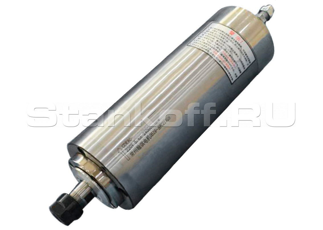

Электрошпиндель предназначен для применения в качестве главного привода фрезерных станков. Шпиндель для фрезерных станков — это высокоскоростной электродвигатель, рабочий вал которого оснащается устройством для закрепления заготовки режущего инструмента (у сверлильных, фрезерных, гравировальных станков). К шпинделю с жидкостным охлаждением для станков ЧПУ предъявляются повышенные требования по равномерности вращения, непосредственно влияющей на качество обработки. Рабочий вал шпинделя устанавливается на подшипниках качения или скольжения высокого класса точности.

| Технические характеристики шпинделя электрического GDK85-24Z/2.2-BJ | |
| Мощность | 2,2 кВт |
| Крутящий момент | 0,88 Nm |
| Напряжение | 220/380 В |
| Ток | 7,6/4,4 А |
| Частота | 400 Гц |
| Количество оборотов | 24000 об/мин |
| Патрон | ER20-Φ3.175-Φ13 |
| Подшипник № | 7005C P4 — 2 шт., 7002C P4 — 2 шт |
