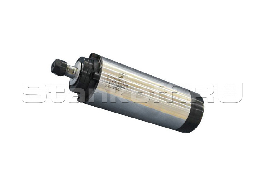

Электрошпиндель предназначен для применения в качестве главного привода фрезерных станков. Шпиндель для фрезерных станков— это высокоскоростной электродвигатель, рабочий вал которого оснащается устройством для закрепления заготовки режущего инструмента (у сверлильных, фрезерных, гравировальных станков). К шпинделю с жидкостным охлаждением для станков ЧПУ предъявляются повышенные требования по равномерности вращения, непосредственно влияющей на качество обработки. Рабочий вал шпинделя устанавливается на подшипниках качения или скольжения высокого класса точности.

| Технические характеристики шпинделя электрического GDF80-24Z / 2.2 |
| Мощность | 2.2 KW |
| Количество оборотов | 24000 об/мин |
| Крутящий момент |
0.58 Нм |
| Напряжение | 220/380 В |
| Ток | 7.6/4.4 А |
| Частота | 400 Hz |
| Концевое соединение вала | ER16-Φ3.175-Φ10 |
| Охлаждение | воздушное охлаждение |
| Подшипник № | 7004C P4 (2 шт.), 7002C P4 (2 шт.) |
