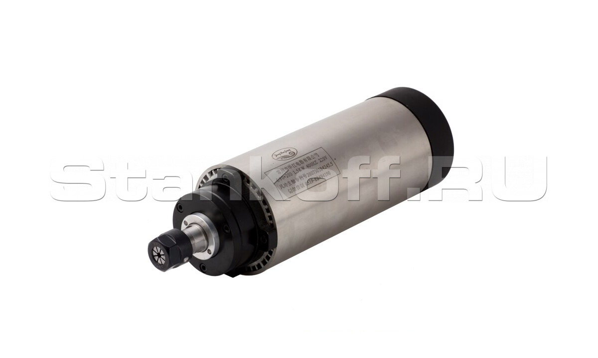

Шпиндель имеет мощность 2.2 кВт, диаметр 80 мм. На портал оси Z шпиндель крепится с использованием алюминиевого кронштейна соответствующего посадочного размера.
Охлаждение шпинделя – воздушное. Вентилятор системы охлаждения установлен непосредственно на вал шпинделя, и, таким образом, для корректного охлаждения подшипников не рекомендуется работать при скорости вращения ниже 5000 оборотов в минуту.
Питание шпинделя 220 В.
| Технические характеристики шпинделя HQD GDF80-24Z/2.2 |
| Мощность | 2.2 кВт |
| Цанговый патрон | ER20 |
| Тип охлаждения | Воздушный |
| Макс. скорость вращения | 24 000 об/мин |
| Крутящий момент | 0,58 Nm |
| Количество подшипников | 3 |
| Питание | 220 В |
| Подшипники | 3 шт.: 2*7004C P4 DT (нижний ряд), 1*7002C P4 (верхний ряд) |
