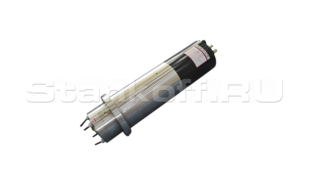

Электрошпиндель предназначен для применения в качестве главного привода фрезерных станков. Шпиндель для фрезерных станков— это высокоскоростной электродвигатель, рабочий вал которого оснащается устройством для закрепления заготовки режущего инструмента (у сверлильных, фрезерных, гравировальных станков). К шпинделю с жидкостным охлаждением для станков ЧПУ предъявляются повышенные требования по равномерности вращения, непосредственно влияющей на качество обработки. Рабочий вал шпинделя устанавливается на подшипниках качения или скольжения высокого класса точности.

| Технические характеристики шпинделя электрического GDL170-40-10Z / 14 |
| Количество оборотов | 10000 об/мин |
| Крутящий момент | 13,38 Нм |
| Мощность | 14 кВт |
| Напряжение | 380 В |
| Ток | 28 А |
| Частота | 334 Hz |
| Концевое соединение вала | ВТ40 |
| Подшипник | SM6014C / P4 (2 шт.), 7010C / P4 (2 шт.) |
| Охлаждение | водяное охлаждение |
