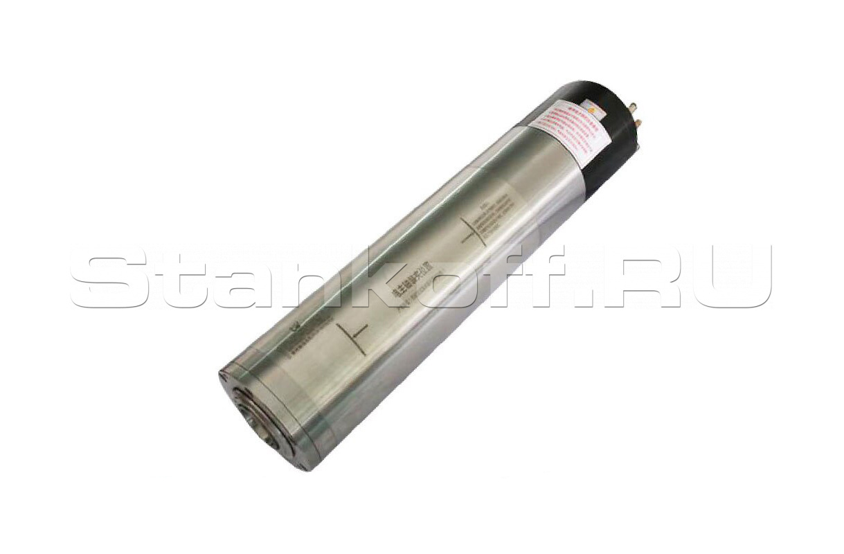

Электрошпиндель предназначен для применения в качестве главного привода фрезерных станков. Шпиндель для фрезерных станков— это высокоскоростной электродвигатель, рабочий вал которого оснащается устройством для закрепления заготовки режущего инструмента (у сверлильных, фрезерных, гравировальных станков). К шпинделю с жидкостным охлаждением для станков ЧПУ предъявляются повышенные требования по равномерности вращения, непосредственно влияющей на качество обработки. Рабочий вал шпинделя устанавливается на подшипниках качения или скольжения высокого класса точности.

| Технические характеристики шпинделя электрического GDL125-40-12Z/7.5 |
| Количество оборотов | 12000 об/мин |
| Размеры | Φ48 * 130 мм |
| Крутящий момент | 5,98 Нм |
| Мощность | 7,5 кВт |
| Напряжение | 380 В |
| Ток | 16,5 А |
| Частота | 600 Hz |
| Концевое соединение вала | ВТ40 |
| Подшипник | SM6011C / P4 (2 шт.), 7008C / P4 (2 шт.) |
| Охлаждение | водяное охлаждение |
