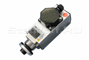

Шпиндель электрический GDK150-12Z / 11В

Электрошпиндель предназначен для применения в качестве главного привода фрезерных станков. Шпиндель для фрезерных станков — это высокоскоростной электродвигатель, рабочий вал которого оснащается устройством для закрепления заготовки режущего инструмента (у сверлильных, фрезерных, гравировальных станков). К шпинделю с жидкостным охлаждением для станков ЧПУ предъявляются повышенные требования по равномерности вращения, непосредственно влияющей на качество обработки. Рабочий вал шпинделя устанавливается на подшипниках качения или скольжения высокого класса точности.

| Технические характеристики шпинделя электрического GDK150-12Z / 11В | |
| Мощность | 11 кВт |
| Крутящий момент | 8,75 Hm |
| Напряжение | 380 В |
| Ток | 22 А |
| Частота | 400 Гц |
| Количество оборотов | 12000 об/мин |
| Патрон | ER40-Φ3.175-Φ26 |
| Подшипник № | 72010C P4 — 2 шт., 7007C P4 — 2 шт |
| Охлаждение | водяное охлаждение |
