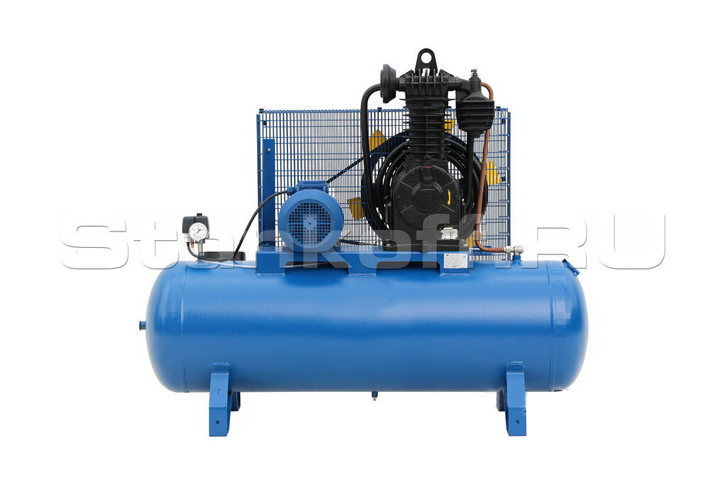

Поршневой компрессор С415М1
Агрегат представляет собой стационарную поршневую установку, которая может применяться как самостоятельный источник сжатого воздуха при подключении к трехфазной сети напряжением 380 вольт, а также может использоваться для построения сети нагнетающего оборудования с целью стабильного обеспечения энергоносителем потребляющих устройств.
Компрессор С415М1 вырабатывает на выходе 770 литров сжатого воздуха, поддерживая давление на уровне 7 бар. Агрегат востребован при выполнении операций по покраске, обработке металла и дерева, пескоструйных работах и прочих операциях.
Особенности строения и эксплуатации
Представляя собой стационарное оборудование, пневмоустановка С415М1 требует наличия достаточной приточно-вытяжной вентиляции для обеспечения достаточным объемом воздуха без ущерба для дыхания людей. Используя атмосферный воздух в качестве сырья, агрегат изначально прогоняет поток через фильтр и только потом подает в цилиндры поршневого пневмоблока.
Базой для размещения активных узлов агрегата служит ресивер горизонтального типа, объем которого составляет 430 литров. При необходимости исправления выявленных дефектов после выключения мотора сохраняемого в колбе энергоносителя будет достаточно для нескольких минут работы пневмоинструментом (зависит от объема потребления).
Двухцилиндровая поршневая головка приводится в действие благодаря ременному сопряжению с электродвигателем мощностью 5,5 кВт. Двухцилиндровый пневмоблок обеспечивает выработку сжатого воздуха в двухступенчатом режиме. Для ослабления трения при фрикционных движениях поршней предусмотрен автоматический впрыск масла из картера, что позволяет предотвратить преждевременный выход из строя поршневого блока.
Нагнетание энергоносителя в ресивер обеспечивает гашение пневмоударов, которые могут быть спровоцированы особенностями работы поршневого блока. Перед подачей на потребляющую точку пневмопоток стабилизируется по давлению. Распределительный блок, которым можно оснастить ресивер в отдельном порядке, позволит питать несколько пневмоинструментов одновременно.
Поступая в воздухосборник, пневморесурс резко расширяется и охлаждается. Растворенная в энергоносителе влага и масло конденсируются, оседая на стенках колбы и затем стекая на дно при открытии пробки сливного отверстия конденсат отводится в утилизационную емкость. Так происходит частичное осушение пневмопотока. Но если требования к пневморесурсу повышены в части влажности, то лучше использовать магистральные осушители и сепараторы. Безопасность и регулировку компрессора С415М1 обеспечивает реле давления и предохранительная арматура.
