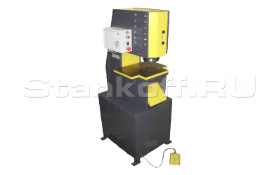

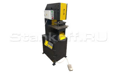

Гидравлический пробивной пресс СДП-100
Пробивка отверстий в листовом металле.
На пробивном прессе при установке соответствующего инструмента можно выполнять:
  • пробивку отверстий различной формы;
  • формовку небольших деталей;
  • вырубку углов в листовых заготовках;
  • гибку деталей с небольшой длиной.
На пресс могут быть установлены штампы закрытого типа (штампы на колонках) и штампы открытого типа (без колонок). Выбор типа штампа определяется непосредственно задачей и сложностью операции. Штампы могут быть производства нашего инструментального участка или любого другого, удобного для пользователя оборудования.
Максимальное усилие 100 т
Глубина рабочей зоны 200 мм
Ход верхнего инструмента 80 мм
Электрическая мощность 11 кВт
Режим настройки есть
Регулировка концевых положений есть
Высота рабочего стола 880 мм
Масса станка 1450 кг
Габариты, ВхШхГ, мм 1650х950х1050
