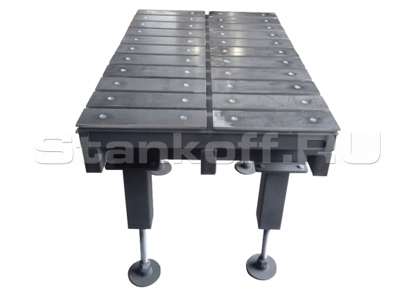

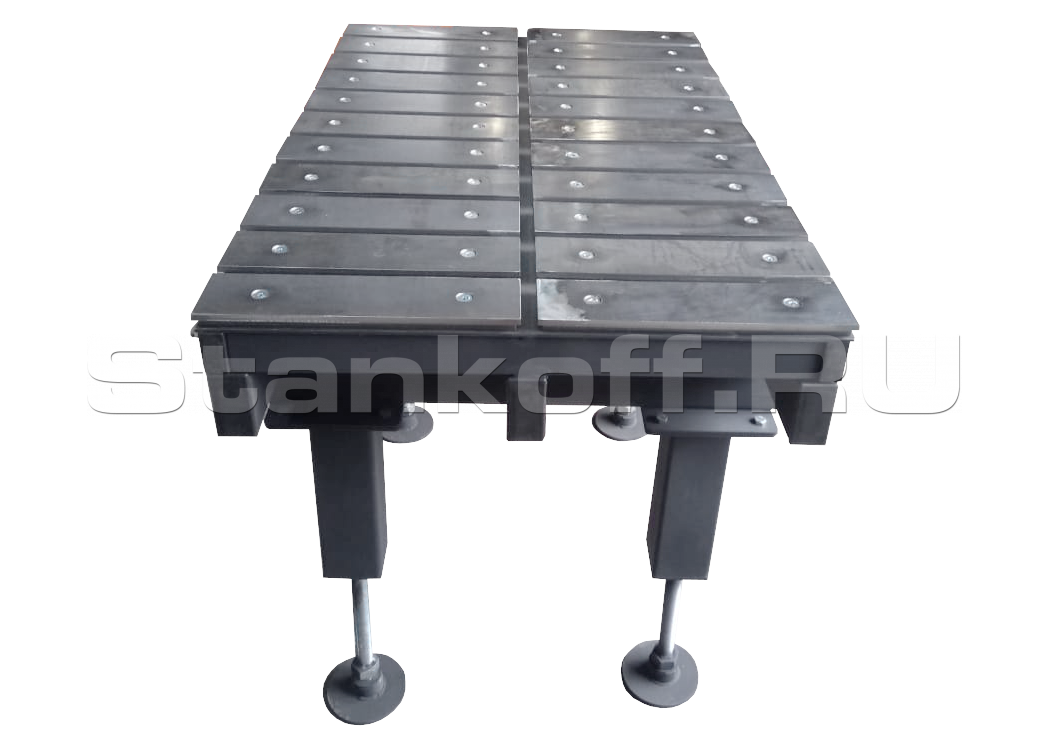

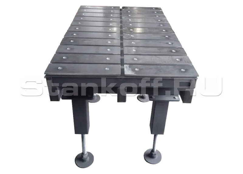

Сварочно-сборочный стол СС-Т состоит из стальной рамы, сваренной из профильной трубы, обеспечивающую значительную механическую прочность изделию.
Рабочая плита сварочно-сборочного стола СС-Т представляет собой систему пластин из серого чугуна/стали/алюминия, присоединенных к подложке с помощью потай-винтов М10. Сборка пластина + подложка образуют между собой систему Т-образных пазов, с помощью которых производится установка рабочей оснастки на стол. Ножки стола имеют регулировку по высоте, предназначенную для жесткой фиксации стола, компенсации неровностей пола в производственном помещении.
| Габаритные размеры стола ДхШхВ, мм | 1280х800х800 |
| Габаритные размеры рабочей поверхности стола, мм | 1280х800 |
| Материал рабочей поверхности (плит) сварочно-сборочного стола | Чугун / Сталь / Алюминий |
| Отклонение от плоскостности рабочей поверхности стола на 1 метр длины, мм | 1 |
| Равномерно-распределенная нагрузка на плоскость стола, кг | 2000 |
| Масса сварочно-сборочного стола, кг | 350 |
