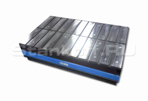

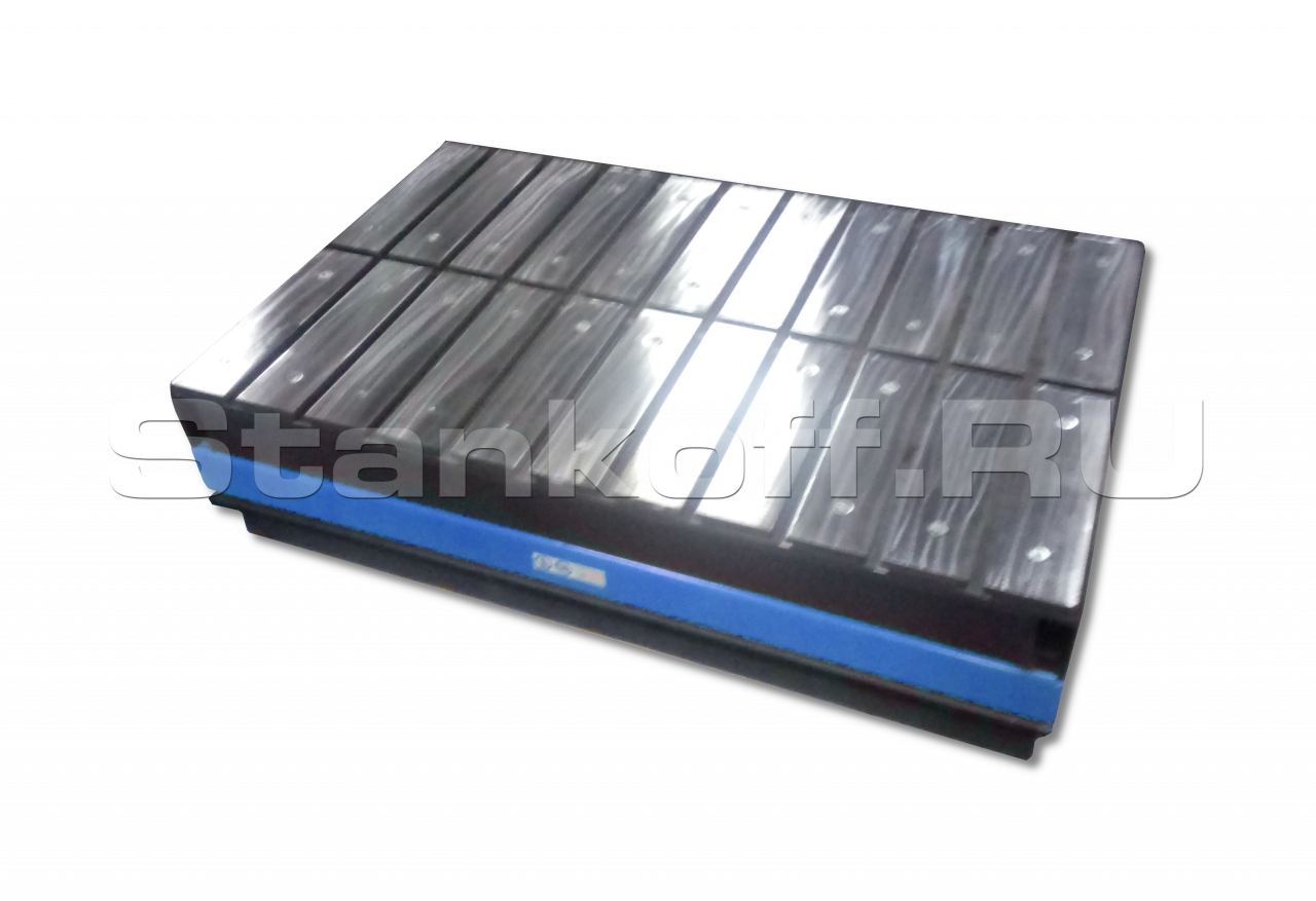

Стол сварочно-сборочный ССГ-1380 предназначен для обработки средне- и крупногабаритных изделий и оборудован гидроприводом.

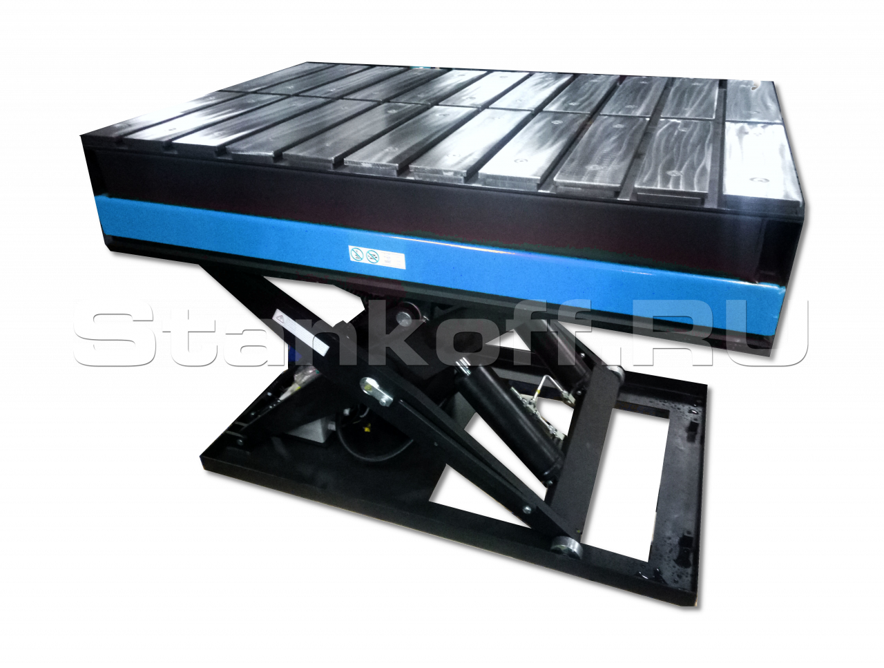

Основным элементом стола является чугунная платформа с пазами Т-образной формы, перемещающаяся в вертикальной плоскости посредством системы рычагов и гидравлических цилиндров. Пазы надежно фиксируют заготовку у рабочей поверхности, а перемещение платформы позволяет выполнять сварочно-сборочные работы по всей высоте заготовки с одной установки. Рабочая плита представляет собой систему пластин из чугуна (другие варианты – из стали или алюминия), присоединенных к подложке.
Сборка "пластина из серого чугуна + подложка" образуют между собой систему Т-образных пазов, с помощью которых производится установка рабочей оснастки на стол.
Приводится в движение (вверх/вниз) с помощью пульта управления, имеющего четыре кнопки (расположение сверху вниз):
- Аварийная остановка;
- Блокировка;
- Движение вверх;
- Движение вниз.
