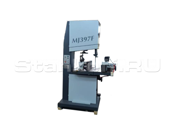

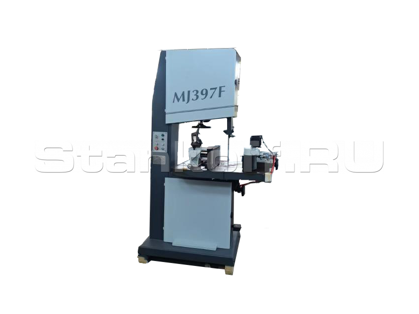

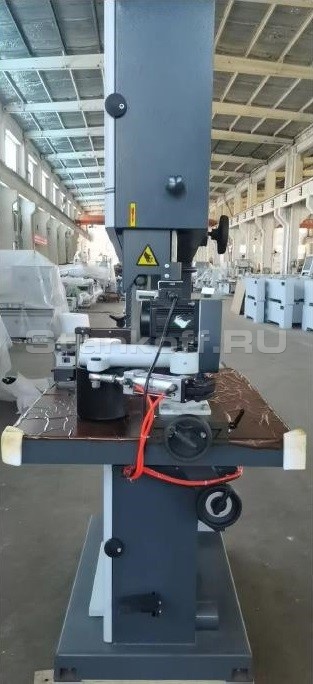

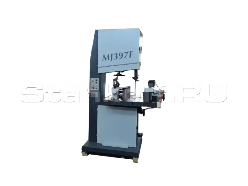

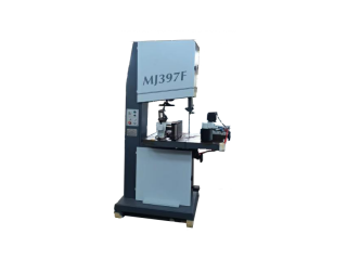

Предназначен для прямолинейного и криволинейного пиления досок и щитов ленточной пилой. Станок широко применяется в столярном, мебельном и других направлениях деревообрабатывающей промышленности.
Преимущества:
  • Наклонный стол;
  • Цельнолитые шкивы;

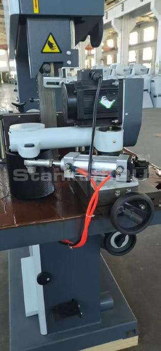

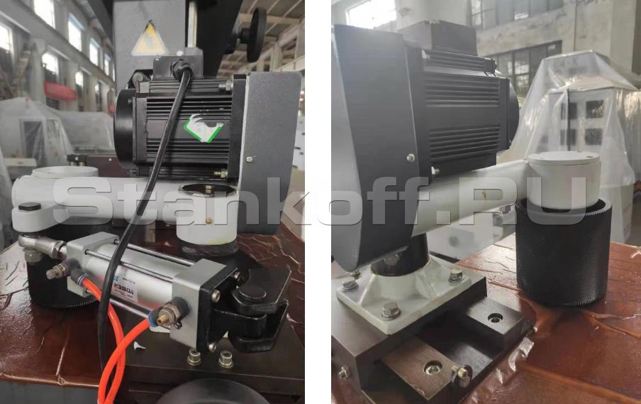

  • Автоподатчик;
  • Подъёмная защита пильного полотна.
Оборудование оптимально подходит для крупных промышленных производств в качестве основного станка.
Комплектация:
  • Верхний и нижний маховик;
  • Регулируемая защита пильного полотна;
  • Пневматическое авто подающее устройство;
  • Верхняя и нижняя направляющие пильного полотна;
  • Механизм натяжения пильного полотна механический вручную;
  • Наклоняемый стол (при помощи маховика);
  • Пульт управления;
  • Педаль тормоза.
Диаметр шкивов, мм 700
Размер стола, мм 960 х 800
Наклон стола, ° 0 – 20
Макс. толщина заготовки, мм 200
Макс. ширина заготовки, мм 300
Макс. размер пильного полотна (толщина х ширина х длина), мм 0,9 х 75 х 5400
Скорость вращения шкивов, об/мин. 750
Мощность мотора, кВт 7,5
Скорость подачи, м/мин. 0,1 – 5,8
Мощность мотора подачи, кВт 0,9
Габаритные размеры, мм 1416 х 830 х 2450
Вес, кг 880
