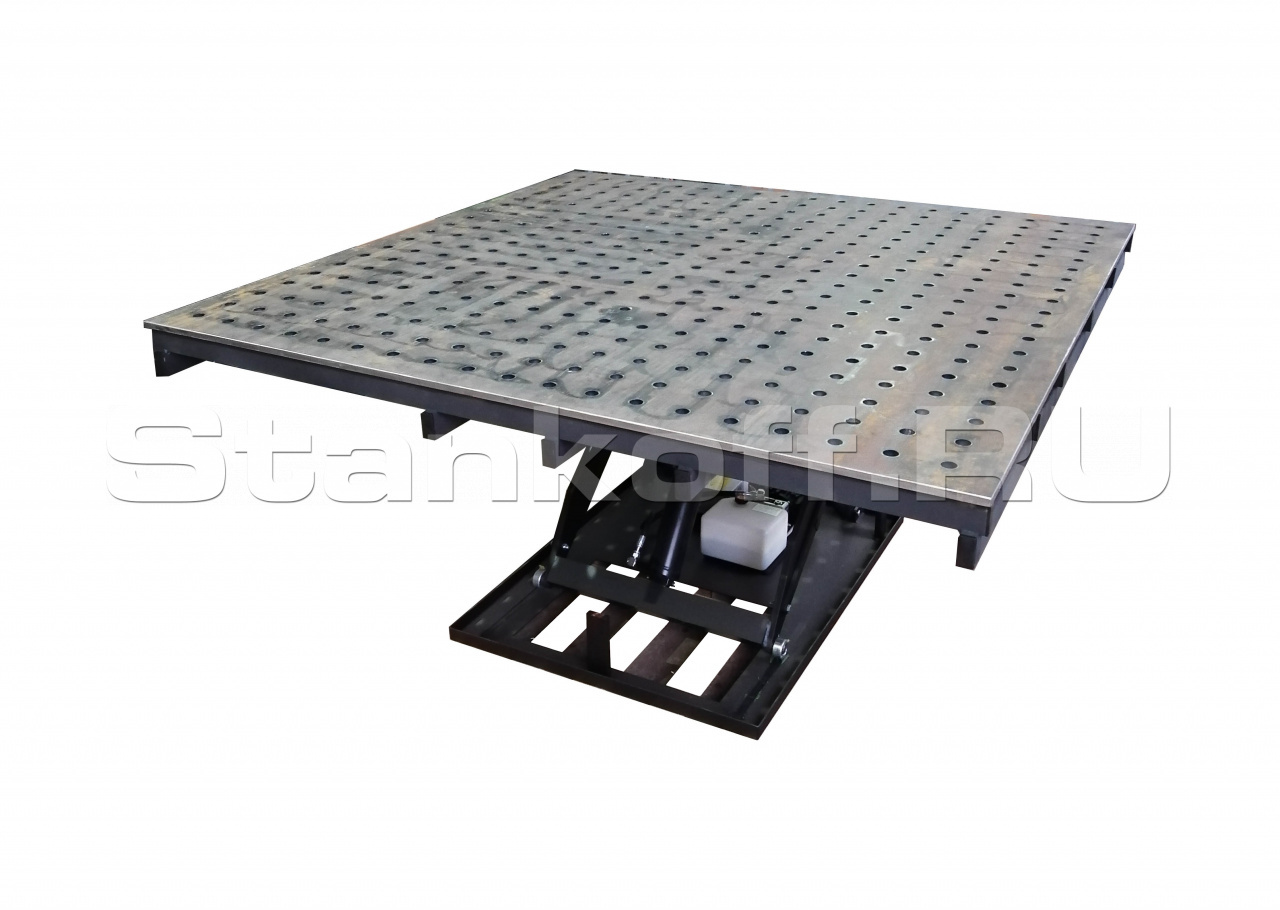

Сварочно-сборочный стол с гидроприводом, пультом управления и системой отверстий ССГ-1380-3D
Стол сварочно-сборочный ССГ-1380-3D с системой отверстий предназначен для обработки средне- и крупногабаритных изделий и оборудован гидроприводом.
Рабочая плита сварочно-сборочного стола из конструкционной стали с перфорацией (диаметр отверстий 16 или 28мм, шаг 100 мм).
Приводится в движение (вверх/вниз) с помощью пульта управления, имеющего четыре кнопки (расположение сверху вниз):
  1. Аварийная остановка;
  2. Блокировка;
  3. Движение вверх;
  4. Движение вниз.
Габаритные размеры стола ДхШхВ, мм 1300х800х350-1100
Габаритные размеры рабочей поверхности стола, мм 1300х800
Материал рабочей поверхности (плит) сварочно-сборочного стола Чугун / Сталь / Алюминий
Толщина пластины, мм 9
Отклонение от плоскостности рабочей поверхности стола на 1 метр длины, мм 1
Равномерно-распределенная нагрузка на плоскость стола, кг 2000
Масса сварочно-сборочного стола, кг 450
Мощность двигателя подъема, кВт 1,5
Напряжение питающей сети, В 380 (стандарт) / 220 (доп.опция)
Стандартные размеры отверстий (перфорации), мм 16 или 28
Нестандартные размеры отверстий (перфорации), мм 18 или 22
Шаг отверстий, мм 50 или 100
Координатная сетка, мм 50х50 (или 100х100 доп. опция)
Толщина рабочей плиты, мм от 8 до 35
Наименование Габаритные размеры Размер рабочей плиты, мм Масса, кг
ССГ-1380-3D Чугун 1300х800х350-1100 1300х800 450
ССГ-1380-3D Сталь 1300х800х350-1100 1300х800 450
ССГ-1380-3D Алюминий 1300х800х350-1100 1300х800 450
Размеры столов начинаются от 1300х800 мм и могут быть любыми до 3000х2000 мм
