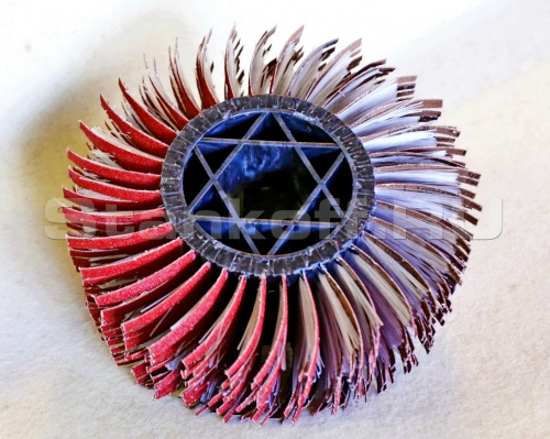

Круги шлифовальные лепестковые КЛШ-36
Круги шлифовальные лепестковые КЛШ-36 применяются для шлифования (полирования) как профильных (криволинейных), так и плоских поверхностей, лаковых покрытий в деревообработке и металлообработке.
Конструктивные особенности шлифовального лепесткового инструмента позволяют обрабатывать поверхности деталей без изменения её контура и на более высоких частотах вращения, что способствует улучшению качества обработки и сокращению времени шлифовки. При изготовлении инструмента используется шлифовальная шкурка на тканевой основе производства Германии и Финляндии, "F" - эластичная ткань, "Х" - жесткая ткань, а так же технический войлок (фетр) для полирования. Благодаря своим антистатическим свойствам шкурка в значительной степени уменьшает проблему «засаливания» абразива.
