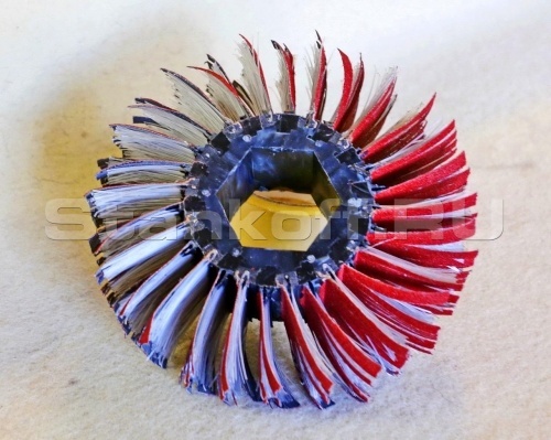

Конструктивные особенности инструмента позволяют обрабатывать поверхности деталей без изменения её контура и на более высоких частотах вращения , что способствует улучшению качества обработки и сокращению времени шлифовки. При изготовлении кругов шлифовальных используется шлифовальная шкурка на тканевой основе производства Германии и Финляндии, "F" - эластичная ткань, "Х" - жесткая ткань, а так же технический войлок (фетр) для полирования. Благодаря своим антистатическим свойствам шкурка в значительной степени уменьшает проблему «засаливания» абразива.
Жесткость
- «Жёсткий» - поддерживающая щетина диаметром 0,6 мм.
- «Мягкий» - поддерживающая щетина диаметром 0,4 мм.
Вылет лепестков от 30 мм. до 110 мм. Круги шлифовальные лепестковые применяется как на отечественных шлифовальных станках, так и на станках зарубежного производства. Помимо этого используется на четырёхсторонних , наждачных и фрезерных станках , как дополнительная шлифовальная операция. Круги шлифовальные лепестковые превосходят аналоги по качеству, скоростному режиму, ресурсу работы и выгодно отличается по цене.
| Наружный диаметр, мм | 150 |
| Диаметр оправки, мм | 85 |
| Ширина барабана (возможен набор из нескольких барабанов), мм | 50 ; 100 |
| Посадочный диаметр, мм | 50, 60 шестигранник |
| Количество лепестков, шт | 28 |
| Максимальная частота вращения, об/мин | 9000 |
| Зернистость по FEPA, основа , ткань. Фетр. | P40 – P1200 |
| Поддерживающая щетина: | |
| Леска полиамидная, мм | 0,4; 0,6 |
| Полипропиленовая нить текс | 1000 |
| Льняная нить, мм | 1 |
| Джутовая нить, мм | 1,2 |
