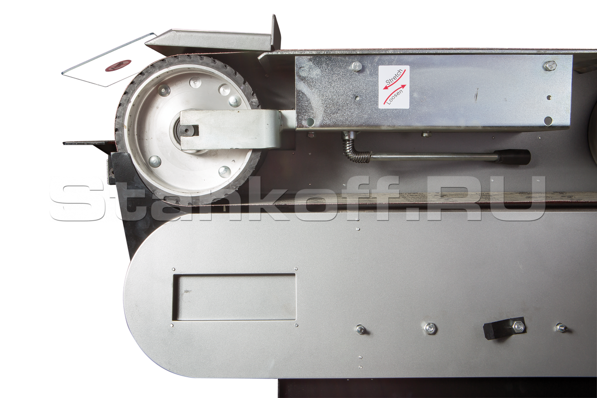

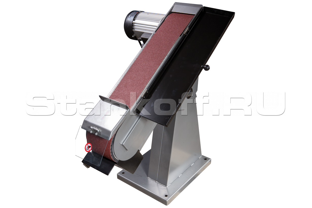

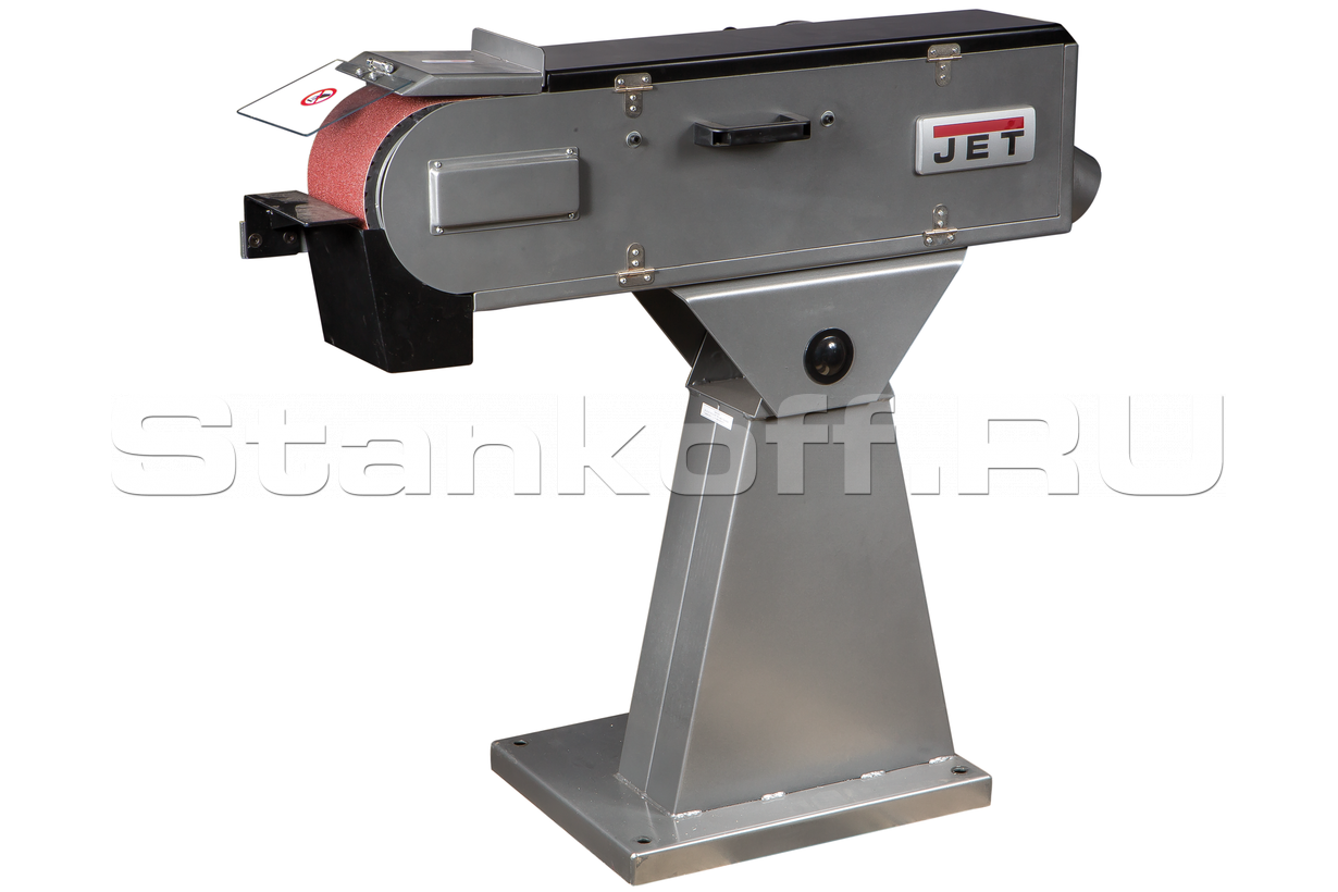

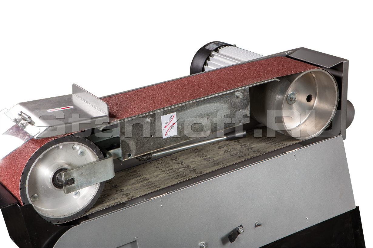

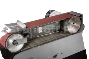

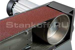

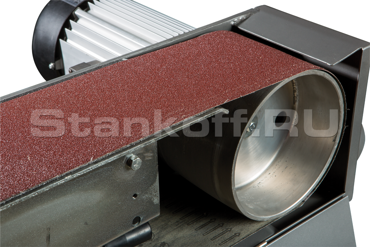

Компания JET представляет JBSM-150 - универсальный ленточный шлифовальный станок. Он предназначен для окончательной шлифовки готовых деталей или заготовок, обработки сварных швов, снятия ржавчины и заусенцев. Это старшая модель в линейке, ширина шлифования (как и ширина абразивной ленты) - 150 мм. Максимальная длина шлифования у этого станка - 500 мм, длина ленты 200 мм. Чтобы устранить ее проскальзывание, ведущий и ведомый ролики имеют обрезиненную поверхность. Несмотря на то, что станок оснащен мощным электродвигателем на 4 кВт, подключить его можно к стандартной бытовой электросети напряжением 230 В.

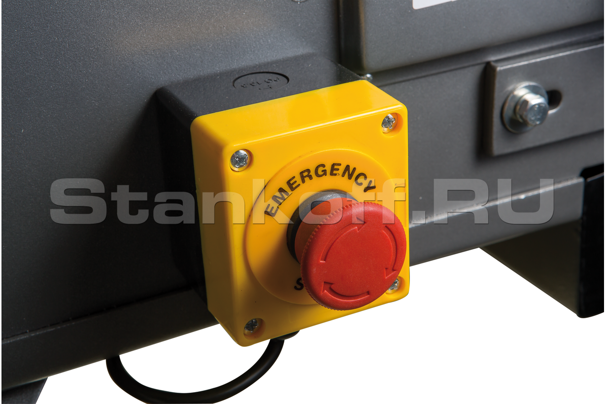

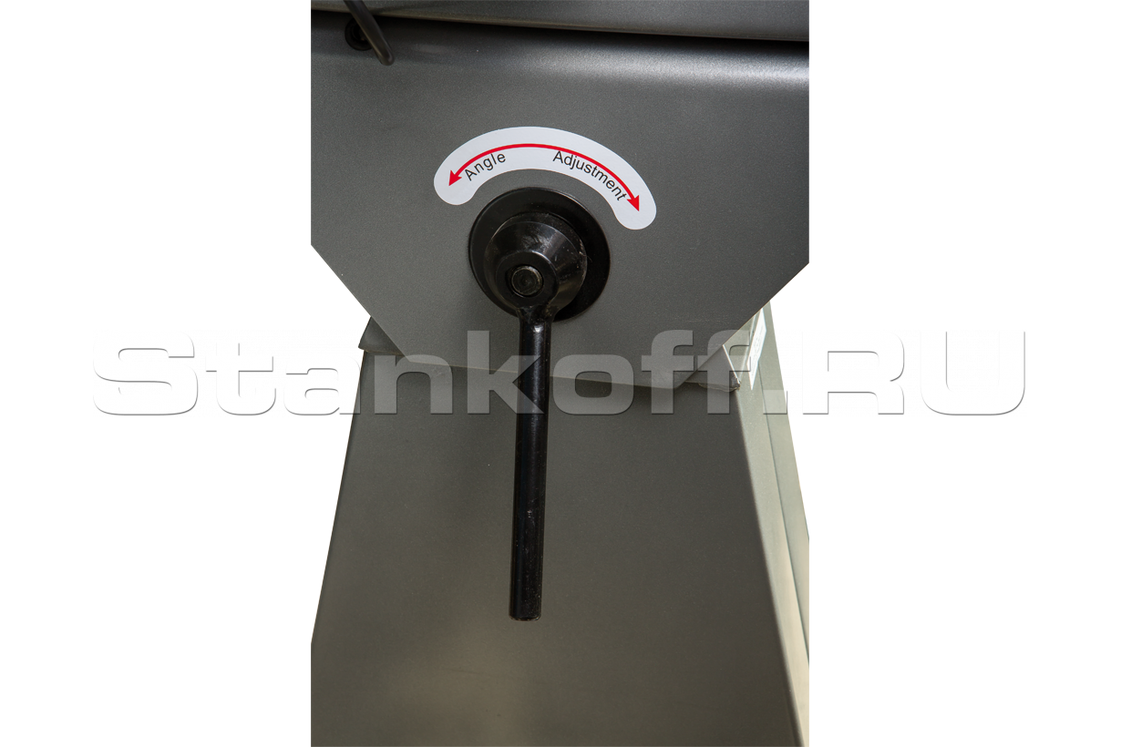

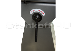

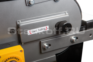

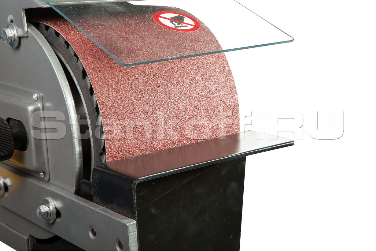

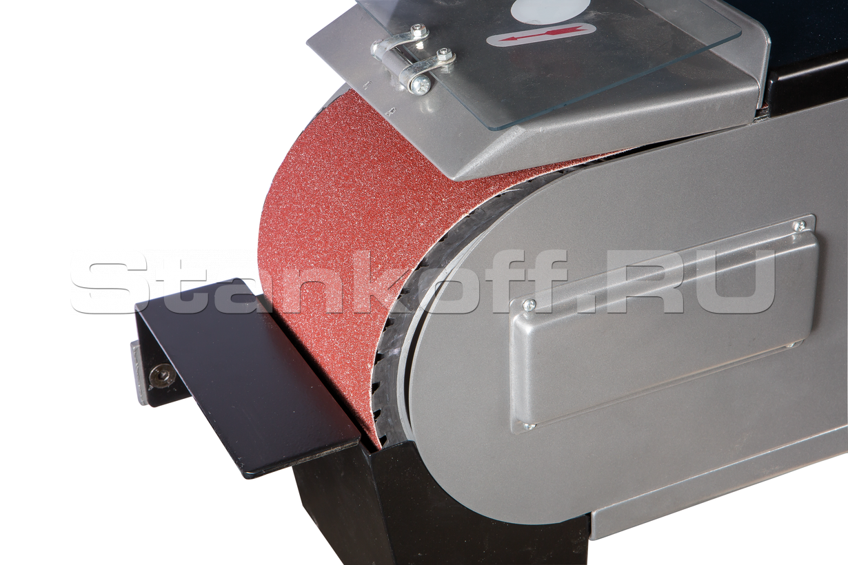

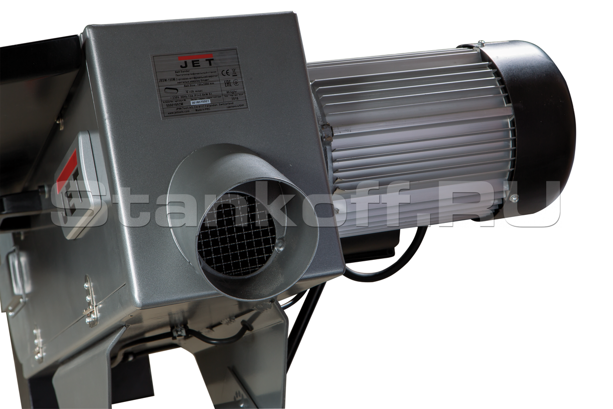

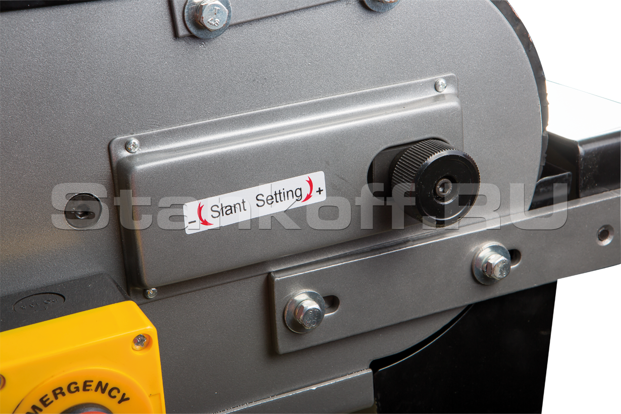

Привод обеспечивает постоянное движение ленты со скоростью 29 м/сек. Для удобства работы рама станка имеет приспособление для ее подъема до +30° и опускания до -15°. Чтобы обезопасить оператора, у JBSM-150 имеется защитный экран наиболее вероятной травматической зоны над ведомым роликом. Если не требуется шлифовать крупные заготовки по длине ленты, ее можно закрыть защитной крышкой. рядом с рабочей зоной предусмотрена кнопка аварийного отключения питания. Чтобы эффективно отводить пыль и стружку, неизбежно образующихся при шлифовке, станок оборудован устройством пылеотсоса с диаметром патрубка 97 мм.
Также к JBSM-150 можно подключить внешний пылеотсос с диаметром парубка 100 мм. Станина у данной модели имеет повышению прочность и жесткость. Ее широкое основание обеспечивает устойчивость и снижает вибрации при работе. Как и все оборудование JET данного класса, станок полностью готов к работе, необходимо лишь установить его и закрепить на полу при помощи болтов. JBSM-150 комплектуется всем необходимым, в том числе и шлифовальной лентой (класс зернистости - 60). Для продления ресурса абразивной ленты производитель дополнительно рекомендует специальный карандаш для ее очистки. Также дополнительно можно приобрести гибкие рукава для внешнего пылеотсоса.
