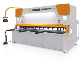

Гильотинные ножницы с ЧПУ по металлу ERMAKSAN CNC HVR 4100-40
Оснащенные системой ЧПУ ERCUT 7 (Турция) и надёжной гидравликой Hoerbiger (Германия), они позволяют превратить монотонные заготовительные операции в современное высокоэффективное производство. В дополнение к высокой производительности, они отличаются стабильной конструкцией рамы, компактностью, простотой управления и обслуживания.
Область применения
Поскольку Серия HVR рассчитана на резку металла с толщинами от 0,5 до 40 мм в зависимости от модификации, то и сфера применения этого станка – работа с «тяжелыми» заготовками в судостроении, машиностроении, горно-обогатительном оборудовании, строительстве и нефтегазовой промышленности.

Конструктивные особенности
ЧПУ
ЧПУ
Простой в понимании интерфейс обеспечивает удобство и простоту использования. Разработан согласно основным требованиям операторов, широкий, цветной экран, быстрота программирования, легкость в работе, интуитивно-понятный интерфейс. Очень хорошая визуализация, позволяющая быстро настроить станок на требуемые параметры. Программы хранятся в памяти в хранилище, рассчитанном на 1000 программ. Предупреждения об ошибках отображаются в сплывающих окнах, оператор получает всю необходимую информацию о состоянии оборудования и процесса резки. Для предотвращения ввода некорректных значений в программу, доработан блок управления.
Задний упор
Задний упор
Перемещается задний упор по направляющим за счет ШВП (точность позиционирования 0,1 мм). При резки листа по ширине больше хода заднего упора, он уходит наверх автоматически как только в контроллер вносится соответствующее значение. Также при резке узких листов задний упор может совершать отходы/подходы для предотвращения скручивания и заклинивания.
Лазерная подсветка линии реза
Позволяет легко выполнить и проконтролировать боковые и поперечные разреза.
Стандартная комплектация
Контроллер ERCUT 7
Контроллер ERCUT 7
Передние кронштейны и 1000 мм боковой упор
Надежные прижимные цилиндры
Переносная педаль
Переносная педаль
Экран защиты пальцев откидывается с одной стороны
Износостойкие ножи
Износостойкие ножи по 4-ре режущих кромки на верхнем и на нижнем ноже.
Программируемый, автоматический задний упор, ход - 1000 мм, точность позиционирования 0,1 мм
Программируемый, автоматический задний упор, ход - 1000 мм, точность позиционирования 0,1 мм. Если заготовка по длине больше 1000 мм, то упор автоматически поднимает наверх.
Гидравлическая система по средствам ЧПУ регулирует зазор автоматически
По средствам ЧПУ регулируется угол резки
Передний опорный кронштейн с линейкой и Т-образными пазами
Шкала с разметкой в дюймах и сантиметрах
Световая линия реза
Система аварийной остановки
Централизованная система смазки
Зев - 350 мм
Контроллер установлен на консоли

Длина резания (A), мм 4100
Толщина резки при (42 кг/мм²), мм 40
Толщина резки при (70 кг/мм²), мм 25
Угол резания, ° 0,5 - 3
Ходов в минуту, 1/мин 2,5 - 4
Кол-во прижимов, шт. 25
Давление, тонн 170
Главный мотор, кВт 75
Мотор заднего упора, кВт 2,2
Ход заднего упора, мм
1000
Масло, л
1000
Угол между лезвиями, мм 0,05 - 5,5
Скорость заднего упора, мм/с 110
Кол-во передних поддержек, шт. 3
Длина стола (B), мм 5200
Ширина машины (D), мм 3500
Зев, мм 350
Опция - зев, мм 500
Высота стола (Е), мм 1150
Транспортные размеры (F), мм 2800
Габаритные размеры ДхШхВ, мм 6600х3200x3825
Вес, кг 95500
