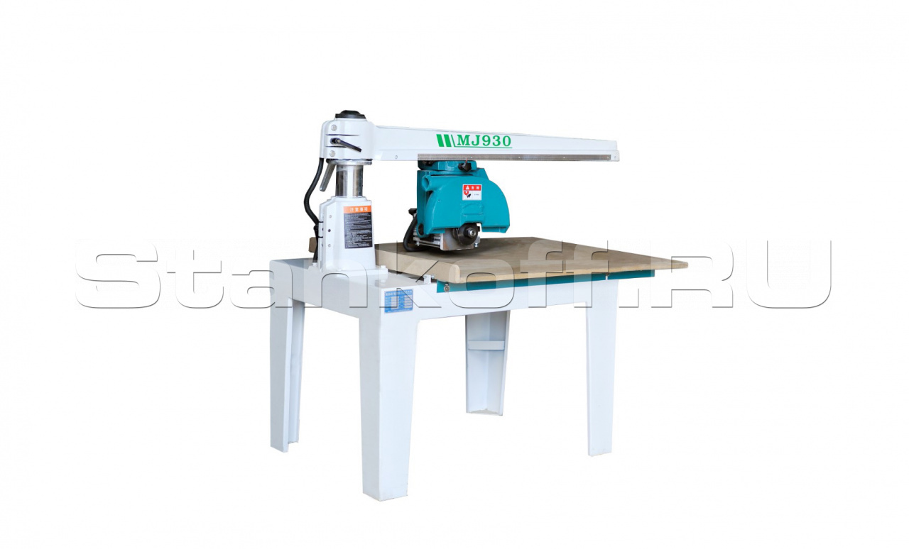

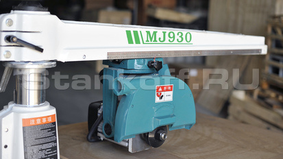

Предназначен для поперечной, продольной и угловой распиловки брусков, досок, щитов, а также вырезки дефектных мест. Применяется в столярном и мебельном производствах.
| Размер стола, мм | 1160х1020 |
| Вертикальный ход, мм | 230 |
| Угол поворота пилы в горизонтальной плоскости, град | 360 |
| Максимальная толщина обрабатываемой детали, мм | 110 |
| Угол наклона пилы, градусов | 45 |
| Максимальная длина реза, мм | 930 |
| Максимальный диаметр пилы, мм | 350 |
| Общая мощность, кВт | 2,2 |
| Размеры, мм | 1550х1200х1550 |
| Размеры в упаковке, мм | 1550х1200х1550 |
| Вес, кг | 220 |
