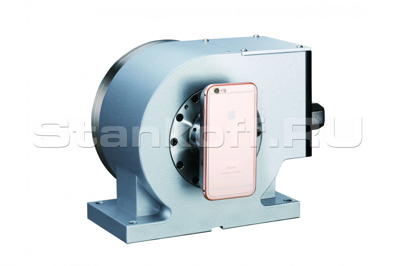

Скорость
Встроенный двигатель прямого привода обеспечивает максимальную скорость 250об/мин. Супернизкая инерция, высокоэффективный частотный отклик. Высокое ускорение и замедление, 0-180 градусов позиционирование в течение 0,2 сек.
Точность
Нулевой люфт, отсутствие износа, уменьшение трения. Высокотехнологичный европейский оптический энкодер в стандартной комплектации. Превосходная гарантия точности – 10 сек для позиционирования, 1 сек для повторяемости.
Жесткость
Нормы ISO 230-2 использованы для стандартного тестирования. Основной литой корпус.
Защита
IP65 водонепроницаемость с европейским электрическим соединением. Температурный датчик в стандартной комплектации. Безопасная конструкция удерживания деталей на случай нарушения электроснабжения.
Экологичность
Шумоподавление, легкое обслуживание, исключены протечки масла. Компактная конструкция для экономии рабочей зоны.
| Диаметр рабочего стола | мм | Ø170 | |||
| Диаметр центрального отверстия | мм | Ø45H7 | |||
| Сквозное отверстие | мм | Ø40 | |||
| Высота центра (вертикальное расположение) | мм | 135 | |||
| Ширина ползуна | мм | 18* | |||
| Тип тормоза | Тип |
Пневмат./ 0,55-0,7
| Сила зажима | Н*м | 230 | |||
| Макс. скорость рабочего стола |
мин -1 |
250 | |||
| Разрешение | град. | 0,001 | |||
| Точность индексации | сек. | 20 | |||
| Повторяемость | сек. | 4 | |||
| Вес нетто (с мотором) | кг. | 47 | |||
| Допустимая нагрузка на стол | В вертикальном положении | кг | 30 | ||
| В горизонтальном положении | - | ||||
| С задней бабкой | 70 | ||||
| Допустимая нагрузка (при зажиме рабочего стола) | F |
Н | 12700 | |
| F x L |
Н*м | 740 | ||
| F x L |
Н*м | 230 | ||
