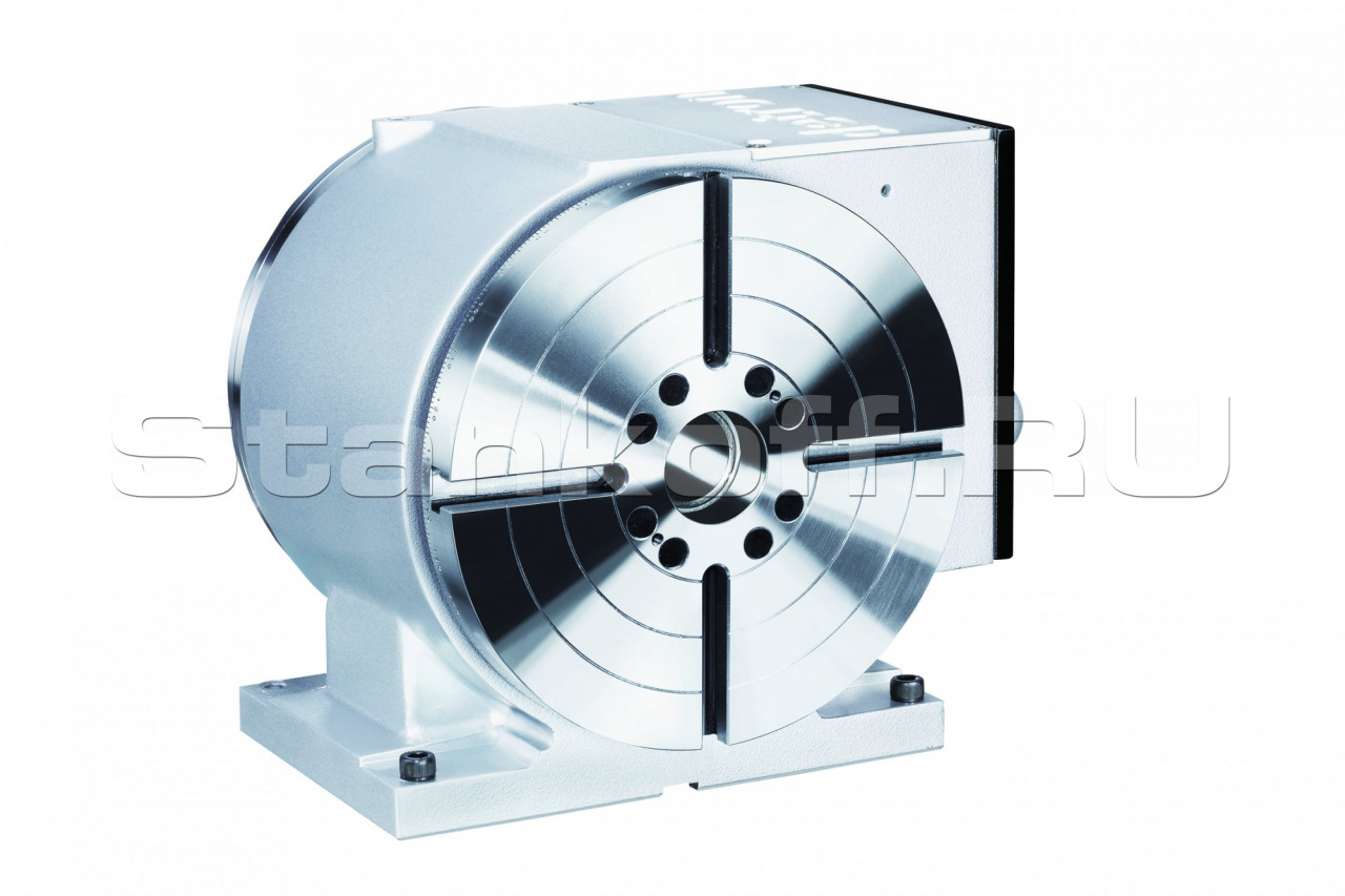

Поворотный стол с прямым приводом с ЧПУ DV-255PII
Рекомендуем предложения
Скорость
Встроенный двигатель прямого привода обеспечивает максимальную скорость 250об/мин. Супернизкая инерция, высокоэффективный частотный отклик. Высокое ускорение и замедление, 0-180 градусов позиционирование в течение 0,2 сек.
Точность
Нулевой люфт, отсутствие износа, уменьшение трения. Высокотехнологичный европейский оптический энкодер в стандартной комплектации. Превосходная гарантия точности – 10 сек для позиционирования, 1 сек для повторяемости.
Жесткость
Нормы ISO 230-2 использованы для стандартного тестирования. Основной литой корпус.
Защита
IP65 водонепроницаемость с европейским электрическим соединением. Температурный датчик в стандартной комплектации. Безопасная конструкция удерживания деталей на случай нарушения электроснабжения.
Экологичность
Шумоподавление, легкое обслуживание, исключены протечки масла. Компактная конструкция для экономии рабочей зоны.
