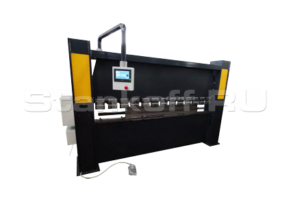

Пресс Гибочный Гидравлический (ПГГ) предназначен для выполнения операций по гибке листового металла. Станок оснащен электронной системой управления. Система ЧПУ регулирует угол гибки и перемещение заднего упора. Каждая программа может иметь до 50 шагов, возможность записи до 1000 программ в память контроллера.
Применение матрицы и пуансона специального сечения позволяет выполнять практически любые задачи по гибке. По техническому заданию заказчика может быть разработана иная станина станка, позволяющая выполнять специфические гибы.
Система ЧПУ контролирует перемещение верхней балки (угла гибки) с помощью оптических энкодеров (свой на каждый цилиндр), при этом выполняется функция контроля параллельного опускания каждого цилиндра (синхронизация).
Возможности ЧПУ: запись в память до 1000 программ, каждая программа может содержать до 50 шагов. Шаг - один гиб (свой угол и своя величина заднего упора). При подготовке программы нужно задавать: толщину металла, угол гиба и величину заднего упора для каждого шага, величину подъема верхней балки, отход заднего упора во время гибки. ЧПУ позволяет вносить корректировку угла гиба отдельно для левого и правого цилиндра.
При замене инструмента с одного профиля на другой новые параметры инструмента вводятся в контроллер.
Подготовленная и сохраненная программа в последующем может быть загружена из памяти устройства со всеми настройками и корректировками.
