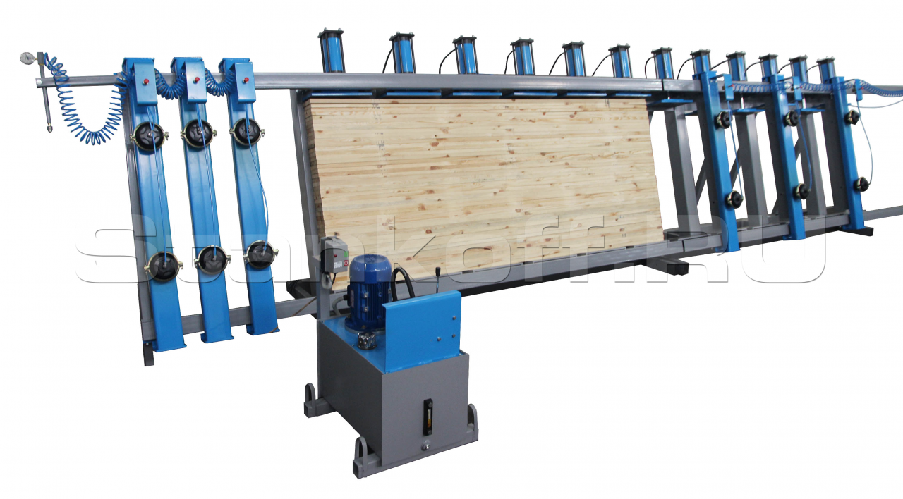

Пресс гидравлический SLH200-3GRP
Предназначен для высококачественного склеивания строительного и оконного бруса, стропильных конструкций, ламелей, балок. Равномерно распределяет усилие по плоскости прессования, обеспечивает высокое качество клеевого шва.
Схема обработки
Применяется на предприятиях и цехах по производству строительного и оконного бруса, столярно-строительных изделий, предприятиях по изготовлению деревянных конструкций, сборных домов, зимних садов, каркасного домостроения, а также элементов отделки и т.д.
Отличительные особенности
Пневматические откатные фронтальные прижимы.
Принцип работы
Оператор набирает пакет из заготовок с предварительно нанесенным клеем, далее устанавливает фронтальные прижимы. Процесс прессования начинается после включения оператором вертикальных гидроцилиндров работающих от установленного на пресс гидронасоса, обеспечивая тем самым равномерное распределение нагрузки на заготовки.
Конструктивные особенности
Все рабочие поверхности обработаны для повышения точности. Все блоки гидравлики снабжены системой устойчивости к высокому давлению и протеканию.
Пневматические откатные фронтальные прижимы удобно и быстро устанавливаются и автоматически с помощью кнопки зажимают пакет на необходимое усилие.
Гидростанция оснащена 2-х или 3-ёх поточным насосным агрегатом, что обеспечивает регулировку усилия гидроцилиндров в диапазоне от 1 до 10 тонн и позволяет разделять пресс на несколько зон склеивания.
Технические характеристики пресса гидравлического 3ПРГ/200
- длина изделия мах 3100
- ширина изделия мах, мм 200
Высота пакета, мм 1250
Количество гидроцилиндров, шт: 6
Количество откатных фронтальных прижимов 3
Усилие главного гидроцилиндра, кг Регулируемое, 1000-10000
Мощность гидравлического насоса, кВт 2,2
Габаритные размеры, мм:
- длина
- ширина
- высота
4190
1270
1950
Масса, кг 1500
