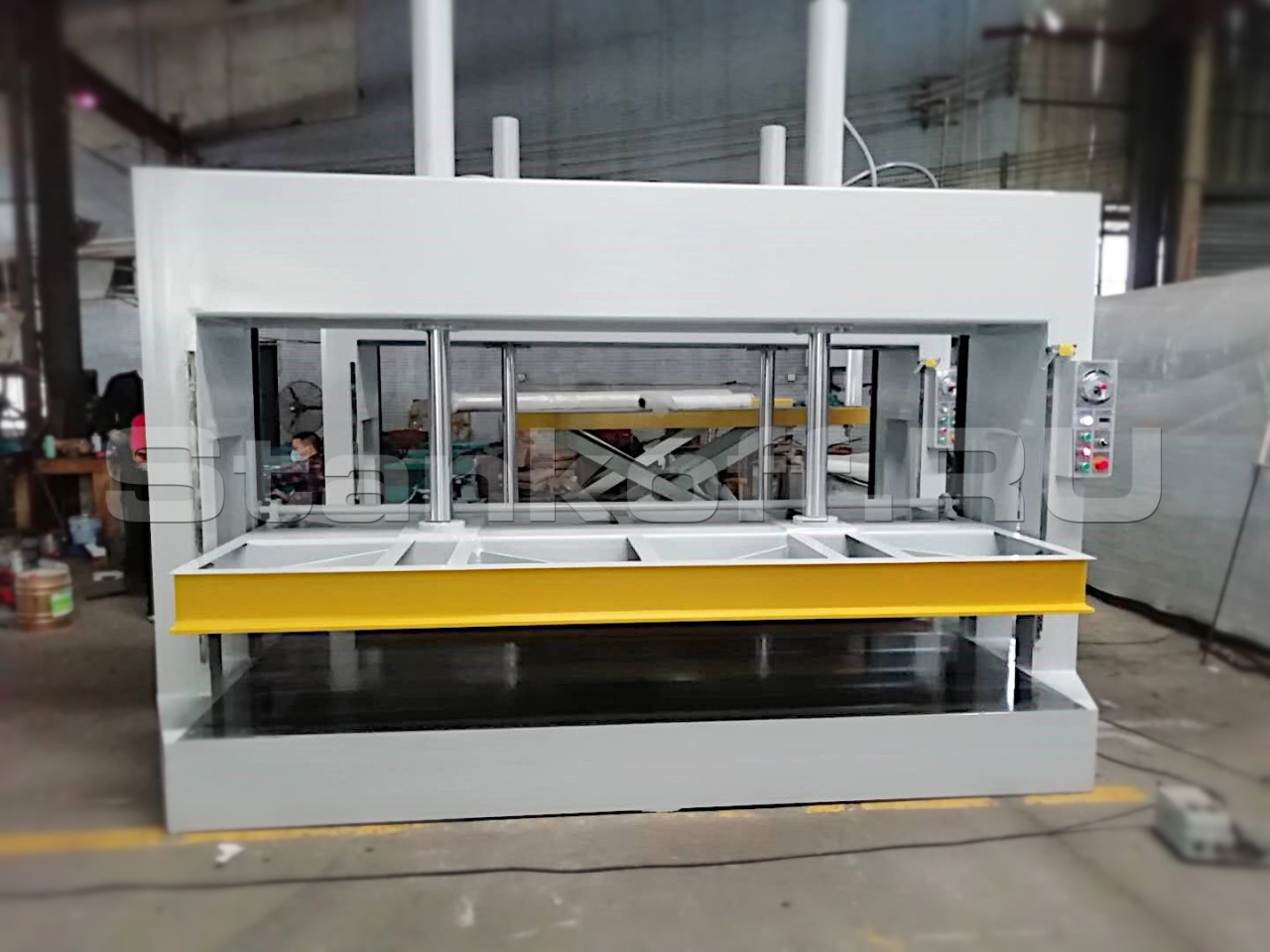

Пресс предназначен для покрытия полноформатных плит или раскроенных в размер заготовок бумагой, пластиком, шпоном. Пресса могут поставляться с различным удельным давлением.
Схема обработки:
Отличительные особенности:
  • Управление не требует от оператора специальных навыков и знаний;
  • Мощная стальная рама пресса сварена из стальных балок, что обеспечивает стабильность конструкции;
  • Перемещение по реечно-торсионному механизму обеспечивает равномерность движения плиты и исключает заклинивание при закрытии плит;
  • Рабочие поверхности плит выровнены с помощью большого портального фрезерного станка, что обеспечивает гладкость;
  • Функция ручного/автоматического управления.

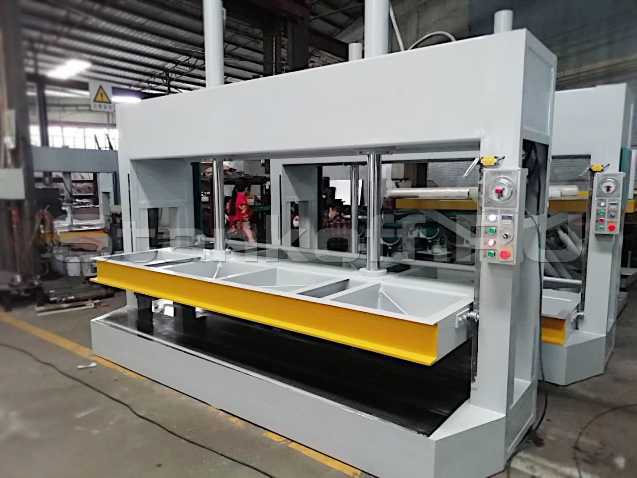

Конструктивные особенности:
Пульт управления
Пульт управления
Позволяет автоматически контролировать заданное давление и время прессования. Для контроля и управления параметрами на пульте расположены манометр и электронный таймер.
Электрокомпоненты высокого качества
Гарантируют долгий срок эксплуатации.
Выключатель концевой
Обеспечивает ограничения высоты подъема плиты.
Верхнее расположение гидроцилиндров
Благодаря верхнему расположению гидроцилиндров, пресс имеет удобную загрузочную высоту, это облегчает загрузку пресса при прессовании деталей стопкой, что увеличивает производительность.

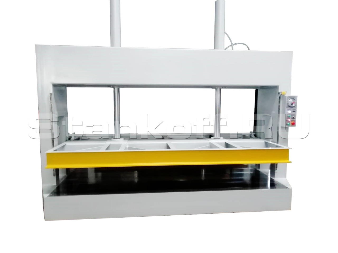

Мощность насоса, кВт 4
Количество гидроцилиндров, шт. 2
Диаметр гидроцилиндров, мм 90
Усилие пресса, т 50
Размеры рабочего стола, мм 3000x1250
Расстояние между плитами, мм 1000
Габаритные размеры, мм 3450x1250x3200
