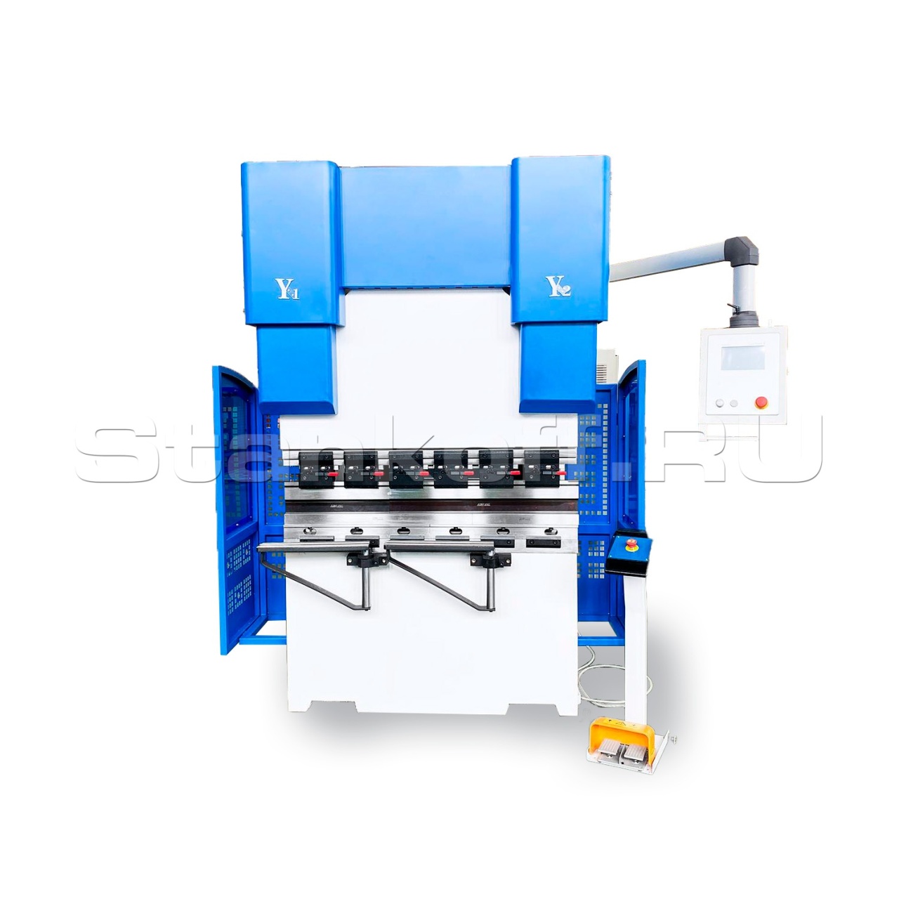

Гидравлический листогибочный пресс WAD-50T/1300 6+1 axis
Гидравлический листогибочный пресс WAD-50T/1300 с 6+1 осями оснащен серво-гидравлическим приводом, который способствует энергосбережению, высокой эффективности и охране окружающей среды. Это позволяет значительно снижать потребление электроэнергии, сохраняя при этом высокую производительность. Конструкция листогибочного пресса включает в себя станину, верхнюю балку, рабочий стол, главные цилиндры и задний упор. Разработка основных компонентов станка осуществляется с использованием анализа методом конечных элементов (FEM) и оптимизированного проектирования с применением специализированного 3D ПО, с проведением силового расчета, что обеспечивает прочность и жесткость каждого элемента.
