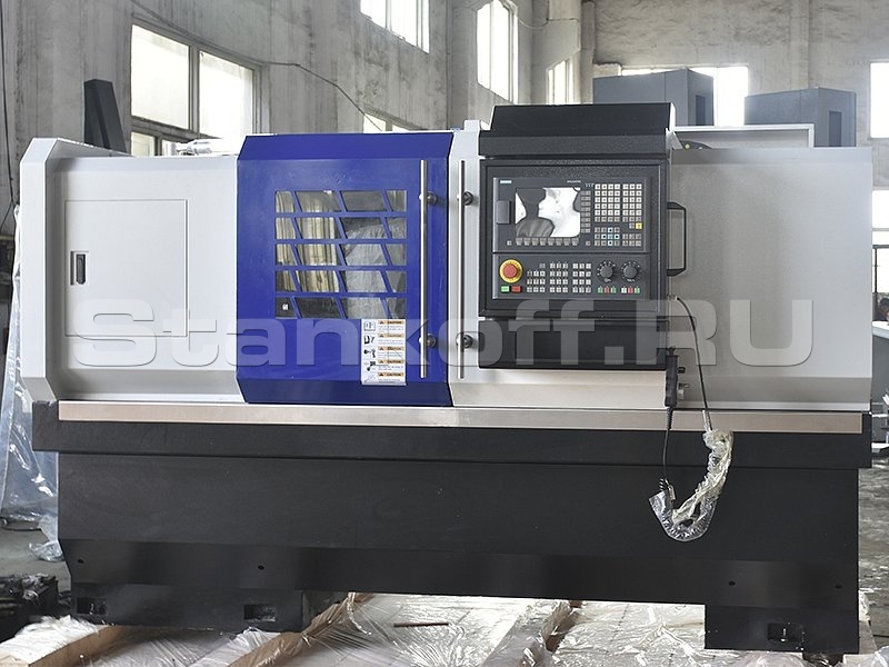

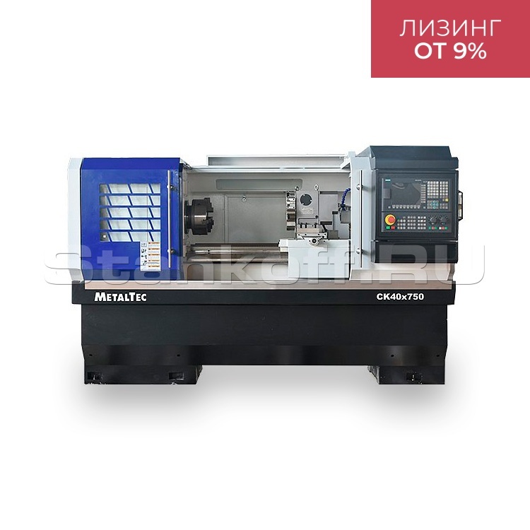

Токарный станок c ЧПУ с прямой станиной MetalTec CK 40x750 ПРОМ
Токарный станок с ЧПУ - MetalTec CK 40x750 Пром предназначен для производства различных типов металлических изделий. Данный тип станков широко используется в образовательных учреждениях, на опытных производствах, на предприятиях металлообрабатывающей отрасли. Высокие технические характеристики станка и его надежность гарантированы за счет установленных компонентов и узлов от ведущих мировых производителей, что позволяет использовать его для обработки деталей с высокой точностью и повторяемостью.
Область применения
За счет монолитной чугунной станины данный станок обладает достаточной жесткостью и точностью, чтобы производить изделия на серийном производстве. Высокая надежность и точность в совокупности с небольшими габаритными размерами делают данный станок незаменимым на любом производстве, где необходима автоматизация процессов точения изделий из металла и пластика.
Особенности
  • Моноблочная цельнолитая станина из чугуна обеспечивает высокую жесткость станку;
  • Жесткие направляющие скольжения;
  • Полное кабинетное ограждение;
  • Проходное отверстие шпинделя 60 мм;
  • Станина имеет индукционную закалку с твердостью HRC54;
  • Шпиндель с высокоточными и надежными подшипниками обеспечивает жесткость и точность;
  • Ширина станины 335 мм, что обеспечивает высокую устойчивость к вибрациям и высоким нагрузкам.

Стандартная комплектация
  • Система управления siemens 808d advanced;
  • 8-ми позиционный револьверный резцедержатель;
  • 3-х кулачковый зажимной патрон (ручной или гидравлический зажим);
  • Приводная система sinamics;
  • Массивная станина из чугуна;
  • Шарико-винтовая передача (класс точности C3);
  • Задняя бабка механическая пиноль;
  • Автоматическая система смазки;
  • Патрон гидравлический 3-х кулачковый, патрон 200 мм.
Габариты обрабатываемых деталей
Макс. диаметр обработки над станиной, мм 400
Макс. диаметр обработки над суппортом, мм 200
Расстояние между центрами, мм 750
Станина и направляющие
Тип станины Монолитная станина из чугуна
Твердость направляющих станины HRC 54
Ширина станины, мм 335
Направляющие по оси Z Скольжения
Направляющие по оси Х Скольжения
Система управления и сервоприводы
Стойка управления Siemens 808 Advanced
Серводвигатели Siemens
Шпиндель
Диаметр отверстия в шпинделе, мм 60 (44 после гидравлического патрона)
Торец шпинделя А2-6
Патрон, мм 200
Скорость вращения 50 - 2500 об/мин
Перемещение и скорость подачи
Ход по оси Х, мм 240
Ход по оси Z, мм 600
Х,Z ускоренная подача , м/мин 6/8
Инструмент
Инструментальная система, мм 8-ми позиционная револьверная голова
Количество устанавливаемого инструмента 8
Размер инструмента, мм 20 x 20
Задняя бабка Механическая
Максимальное перемещение, мм 120
Конус МТ4
Двигатель
Тип двигателяСерводвигатель
Мощность шпинделя, кВт 7,5/11
Мощность системы охлаждения, Вт 120
Габаритные размеры станка
Длина, мм 2400
Ширина, мм 1600
Высота, мм 2100
Вес, кг 1800
Вес станка в упаковке, кг 2000
