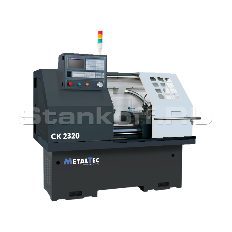

Токарный станок c ЧПУ с прямой станиной MetalTec CK 2320M
Токарный станок c ЧПУ с прямой станиной и механическимпатроном MetalTec CK 2320P предназначен для производства различных типов металлических изделий. Данный тип станков широко используется в образовательных учреждениях, на опытных производствах, на предприятиях металлообрабатывающей отрасли.
Высокие технические характеристики станка и его надежность гарантированы за счет установленных компонентов и узлов от ведущих мировых производителей, что позволяет использовать его для обработки деталей с высокой точностью и повторяемостью.

Конструктивные особенности
Система ЧПУ GSK 980TDI
Оптимизирована для работы на стандартных токарных станках.
Патрон с механическим зажимом
На станке устанавливается токарный патрон диаметром 150 мм с механическим зажимом.
Массивная станина из чугуна
Элементы станины изготавливаются из высокопрочного чугунного сплава;
Обеспечивает жесткость, стабильность и минимизацию вибраций при обработке;
Термическая обработка устраняет внутренние напряжения;
Внутренние части станины усилены ребрами жесткости, благодаря чему гарантируется высокая прочность конструкции.
Шарико-винтовая передача (класс точности С3)
Шарико-винтовая передача (ШВП) — ключевой элемент токарного центра с ЧПУ, обеспечивающий движение инструментального блока (резцедержателя).
Прецизионные шлифованные ШВП гарантируют высокую точность и повторяемость позиционирования даже при высоких нагрузках, обеспечивают плавное перемещение и длительный срок службы инструментального блока.
Задняя бабка
Задняя бабка
В стандартной комплектации станок оснащен задней бабкой с ручной регулировкой. Задняя бабка используется для фиксации и поддержки вращающейся заготовки во время обработки.
Автоматическая система смазки
Обеспечивает бесперебойную своевременную смазку узлов станка.
Квадратный резцедержатель
В комплекте 3 шт. 20х20
Стандартная комплектация
  • Система ЧПУ GSK 980TDI;
  • 3-х кулачковый зажимной патрон (механический);
  • Массивная станина из чугуна;
  • Направляющие скольжения;
  • Задняя бабка;
  • Шарико-винтовая передача (класс точности C3);
  • Автоматическая система смазки;
  • Квадратный резцедержатель.
