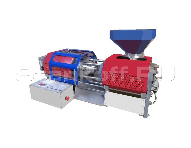

Плунжерный малогабаритный термопластавтомат IMP 45
Мини-ТПА плунжерного типа с объемом впрыска до 45 куб. см. Возможность производства изделий сложных геометрических форм. Возможность функционирования во всех режимах (ручной, автоматическом и полуавтоматический) с постепенной настройкой количества впрыска.
Преимущества
  • Мини ТПА с модульной конструкцией;
  • Малые производственные площади. Размеры ТПА позволяют устанавливать их в небольших помещениях;
  • Простота обслуживания;
  • 1 оператор может обслуживать до 8 мини-тпа;
  • Низкая потребляемая мощность позволяет значительно сэкономить на электроэнергии;
  • Быстрая переналадка;
  • Замена и фиксация пресс-формы с пусконаладочными работами занимает не более 20 минут;
  • Быстрое производство и невысокая стоимость пресс-форм позволяет сэкономить на дорогостоящих оснастках для стандартных ТПА.
Привод станка Электрический
Род тока питающей сети Переменный,трехфазный
Род тока электропривода Переменный,трехфазный
Напряжение питающей сети, В/Гц 380, 50
Напряжение силовой сети, В 380
Напряжение цепей управления, В переменный, 220
Максимальный объем впрыска за цикл, см3 45
Максимальная температура пластикации, С° 350
Наименьшее время впрыска, сек. 1
Выдержка времени, сек. 1-999
Усилие смыкания, тонн 8
Кол-во направляющих колонн, шт. 4
Макс. расстояние между плитами в раскрытом состоянии, мм 240
Мин./макс. высота пресс-формы в направлении смыкания, мм 130/180
Размер между колоннами в свету по высоте, мм 122
Размер между колоннами в свету по ширине, мм 122
Номинальное время разогрева массы в материальном цилиндре, сек
15
Охлаждение Внешнее водяное
Электродвигатель мощность, кВт 1,5
Частота вращения электродвигателя, об/мин 1500
Мощность нагревательных элементов, кВт 2
Передаточное соотношение редуктора 1/10
Габаритные размеры установки, мм 1450х800х700
Масса, кг 200
