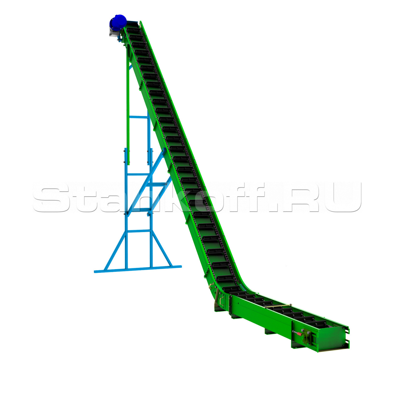

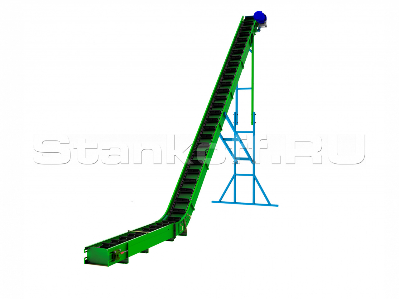

Наклонный цепной скребковый транспортер (L-образный) ЛЦСТ-240

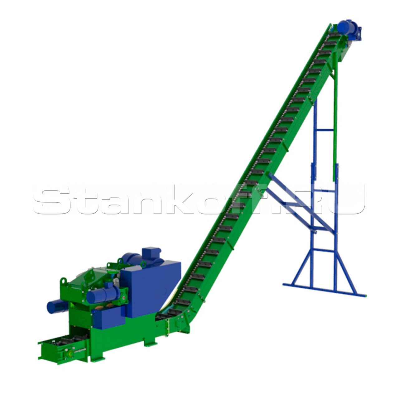

Наклонный цепной скребковый транспортер (L-образный) ЛЦСТ-240 предназначен для перемещения сухих и влажных сыпучих материалов в горизонтальном и вертикальном наклонном направлении под углом до 45 градусов. Как правило, транспортер применяется в комплекте с барабанной рубительной машиной мод. МРБ для транспортировки измельченного сырья в бункер.
Транспортер представляет собой сочетание горизонтальной и наклонной части, что дает возможность заменить сразу два транспортера и, тем самым, избежать ненужного пересыпания материала с одного транспортера на другой в процессе его перемещения.
Представляет собой металлический короб прямоугольного сечения, изготовленные из листовой стали. Транспортер также оснащается стальной тяговой цепью, устойчивой к механическим воздействиям, лопатками (скребками) для перемещения продукции. Шаг между скребками составляет 228 мм. Также транспортер оснащается приводными звездочками и мощным мотор-редуктором, который обеспечивает высокую производительность. Все элементы наклонного цепного скребкового L-образного транспортера обеспечивают максимальную надежность и ремонтопригодность оборудования.

| Совместимость | Барабанная рубительная машина МРБ 30 |
