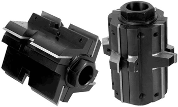

ПФ-12 комплект фрез для изготовления строительного бруса
Обозначение D, мм d, мм Материал ножей Z n, мин-1
ПФ-12-1 180 50 HSS 4 6000
ПФ-12-2 180 50 HSS 4 6000
ПФ-12-3 180 50 HSS 4 6000
ПФ-12-4 160 50 HSS 4 6000
ПФ-12-5 160 50 HSS 4 6000
ПФ-12-6 (раздвижной) 200 50 HSS 3 + 3 6000
ПФ-12-7 160 50 HSS 4 6000
ПФ-12-8 160 50 HSS 4 6000
ПФ-12-9 180 50 HSS 4 6000
Назначение: производство из древесины твердых и мягких пород строительного одно и двухшипового бруса. (вагонки). Комплект используется при работе на четырехсторонних станках.
Примечание: изготовление и поставка осуществляются только по согласованию с заказчиком.
