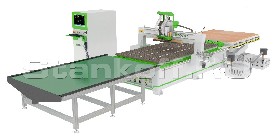

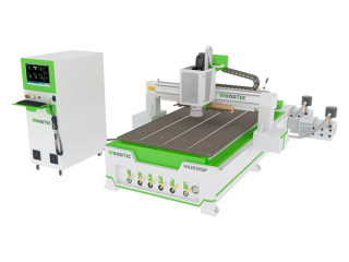

Обрабатывающий центр с ЧПУ WoodTec HA 2030 QP
Данное оборудование используется для высокоточной 2D и 3D фрезеровки, а также гравировальных работ по различным материалам. Широко применяется в различных отраслях промышленности, таких как изготовление мебели, дверей, фасадов, рекламы, сувенирной продукции, мастер моделей и многих других.
Станок оснащён системой автоматической смены инструмента расположенной на портале. Данная система объединяет в себе простоту и надёжность традиционного линейного магазина, и скорость карусельного. Данная система позволяет значительно экономить время на смене инструмента во время обработки, следовательно, возрастает производительность станка в целом. Смена инструмента происходит в 2-3 раза быстрее в отличие от линейного магазина расположенного на станине. Так же станок имеет сверлильный узел, это позволяет реализовать технологию обработки nesting.

Стол подачи материала на обработку
Регулируемый по высоте стол обеспечивает автоматизацию подачи материала, что позволяет увеличить производительность оборудования.
Стол выгрузки обработанных деталей
Принимающий стол с собственным приводом в паре с системой сбора материала позволит быстро освобождать рабочее поле станка от обработанных деталей и стружки.
