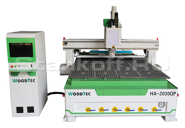

Фрезерно-гравировальный станок с ЧПУ WoodTec HA 2030 QP
Данное оборудование используется для высокоточной 2D и 3D фрезеровки, а также гравировальных работ по различным материалам. Широко применяется в различных отраслях промышленности, таких как изготовление мебели, дверей, фасадов, рекламы, сувенирной продукции, мастер моделей и многих других.
Станок оснащён системой автоматической смены инструмента, расположенной на портале. Данная система объединяет в себе простоту и надёжность традиционного линейного магазина, и скорость карусельного. Данная система позволяет значительно экономить время на смене инструмента во время обработки, следовательно, возрастает производительность станка в целом. Смена инструмента происходит в 2 - 3 раза быстрее, в отличие от линейного магазина, расположенного на станине.

Размеры зоны обработки X и Y, наибольшие, мм 2100 х 3050
Перемещение шпинделя по оси Z, мм 300
Система смены инструмента автоматическая (линейный магазин на 12 инструментов)
Тип передачи по оси Z ШВП
Тип передачи по оси X и Y косозубые рейки
Тип рабочего стола вакуумный и механический с «Т» - пазами крепления 8 зон
Тип электродвигателей перемещения сeрвомоторы
Скорость рабочего хода, м/мин 0 – 25
Скорость холостого хода, м/мин 0 – 50
Частота вращения шпинделя, об/мин 0 – 24 000
Мощность шпинделя, кВт 9
Тип охлаждения шпинделя воздушное
Тип цанги ER 32 (ISO 30)
Посадочный диаметр инструмента, наибольший, мм 20
Напряжение, В 380
Частота тока, Гц 50
Общая установленная мощность, кВт 18
Габаритные размеры станка в упаковке
Длина, мм 4000
Ширина, мм 2350
Высота, мм 1900
Вес, кг 2500
