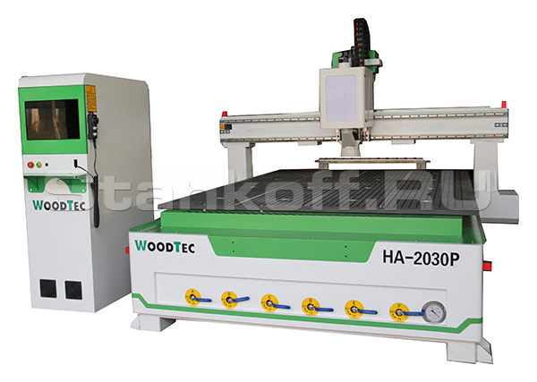

Фрезерно-гравировальный станок с ЧПУ WoodTec HA 2030 P
Данное оборудование используется для высокоточной 2D и 3D фрезеровки, а также гравировальных работ по различным материалам. Широко применяется в различных отраслях промышленности, таких как изготовление мебели, дверей, фасадов, рекламы, сувенирной продукции, мастер моделей и многих других.

Конструктивные особенности
Цельносварная станина
Станина станка выполнена из толстостенных прямоугольных труб, что наряду с большим количеством поперечных балок, обеспечивают отличный уровень жесткости и виброустойчивости.
Обработка технологических пазов и площадок производится за одну установку, что обеспечивает правильное размещение на станине всех комплектующих и в последствии высокую точность обработки.
Стальной портал
Стальной портал
Конструкция портала выполнена из стальных труб прямоугольного сечения с толщиной стенок более 8 мм, дополнительно усиленных рёбрами жёсткости, что обеспечивает высокую жёсткость конструкции, точность обработки и в отличает от алюминиевого портала исключает возможность перекоса.
Стальные опоры портала
Портал устанавливается на массивные стальные опоры, которые в совокупности с ним обеспечивают максимальную жёсткость конструкции и полностью исключают возможность деформации.
Высокоточные линейные направляющие и подшипники повышенной жесткости
За счет повышенной устойчивости и жесткости обеспечивают высокую точность перемещения портала и высокооборотного шпинделя по осям Х, Y, Z. Достигается высокая точность обработки и долговечность работы станка без потери точностных параметров.
Подшипники оснащены тавотницами, что позволяет закачивать в них смазку, которую рекомендует производитель. Типоразмер направляющих и подшипников: Y = 30, X и Z = 25.
Высокопрецизионные шариковинтовые пары
Данная система обеспечивает высокоточное перемещение портала, суппорта и шпинделя по оси Z и полностью исключает возможность люфта.
Косозубая рейка по осям X и Y
Для перемещения по осям Х и Y на станке используется косозубая рейка. Это решение позволяет добиться высоких скоростных показателей без ущерба точности обработки.
Вакуумный рабочий стол с
Вакуумный рабочий стол с "Т"-пазами для механического крепления
Алюминиевый рабочий стол, покрытый износостойким пластиком имеет Т-пазы для механического крепления заготовок с помощью струбцин и подготовку под вакуум, которая при подключении вакуумного насоса обеспечивает надёжное крепление заготовок.
Планетарные редукторы
Планетарные редукторы в связи с сервомоторами дают такие преимущества как: возможность работы на больших ускорениях и увеличение крутящего момента. В итоге мы получаем высокотехнологичный и производительный станок, который выполняет большинство поставленных задач.
Промышленный электрошпиндель 9 кВт - 18 000 об/мин «HQD» (Китай)
В основу конструкции шпинделя положены лучшие конструктивные решения ведущего мирового производителя шпинделей - компании HSD (Италия). Высокая частота вращения (18 000 об/мин) и оптимальная мощность (9 кВт) дает возможность осуществлять обработку деталей из древесины, а также ДСП, МДФ, пластика, акрилового стекла и других материалов для изготовления мебели, дверей, рекламной и сувенирной продукции с высоким качеством. Шпиндель охлаждается воздушно, что является современным способом (никаких ведер и баков с водой, за которыми нужно следить).
Пульт управления (Syntec)
Удобное управление станком и точное позиционирование с помощью выносного пульта управления.
Серводвигатели LEADSHINE 1500 Вт
Для перемещения по всем осям в конструкции станка применены промышленные серводвигатели, точность и надежность которых обеспечивает бесперебойную работу и стабильно высокое качество выпускаемой продукции. Наличие обратной связи обеспечивает систему точной информацией о повороте вала в любой момент времени, что исключает появление брака при обработке. Высокая эффективность сервомоторов позволяет производить обработку на высоких скоростях, увеличивая тем самым количество выпускаемой продукции.
Датчик измерения и калибровки длины инструмента
Осуществляет автоматический контроль длины инструмента и позволяет, начиная работу, быстро ввести данные о поверхности стола (Z = 0) и о высоте материала. Обеспечивает быстрый ввод параметров, защиту поверхности стола, что повышает производительность станка и уровень безопасной работы.
Аспирационный кожух и пылеулавливающий агрегат
В базовом исполнении станок оснащен защитным кожухом, который позволяет подключать пылеулавливающие агрегаты и эффективно удалять пыли и стружки из зоны обработки. Станок укомплектован пылеулавливающим агрегатом мощностью 3 кВт, что является несомненным преимущество по отношению к станкам других производителей.
Стойка управления SYNTEC 60CA (Тайвань)
Одна из самых доступных и надежных систем управления. До сих пор устанавливается даже на металлообрабатывающих станках некоторых серий. Полная поддержка 3D-обработки, функция «LookAhead», возможность редактировать и создавать программы непосредственно у станка. Простой, и понятный графический интерфейс системы обеспечивают высокую производительность и качество получаемой продукции, малое время настройки и легкость в управлении. Наличие интерфейсов USB, Ethernet значительно повышает удобство подключения различных внешних устройств, а также позволяет произвести подключение станка к локальной сети предприятия.

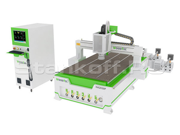

Литейный магазин автоматический смены инструмента на 12 позиций
Простая и надежная линейная конструкция магазина режущего инструмента на 12 патронов ISO 30, гарантирует стабильную работу на весь срок службы станка. Станок укомплектован.
