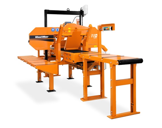

HR110/HR115 - горизонтальные ленточнопильные станки с пилящей головой, установленной неподвижно. В этих станках применяется пилящая голова серии LT15 с электродвигателем 5,5/7,5 кВт. Для распила твердых пород рекомендуется заказать станок HR115 с электродвигателем мощностью 11 кВт.
Пилящая голова HR110 установлена неподвижно, а брус подается в пилящий механизм на приводном резиновом ленточном конвейере. Для увеличения точности распила материал подается в пилящий механизм под прижимом двух роллеров, которые входят в стандартную комплектацию станков HR110. В отличие от конкурентов, этот станок способен распиливать брус шириной до 400 мм. Положение пилы по высоте регулируется либо ручным приводом, либо с помощью электронной линейки. Кроме того, голова имеет функцию наклона от 0 до 8 градусов, чтобы делать распил под наклоном и выпускать такую продукцию, как гонт, деревянная черепица или молдинг.
Станки Wood-Mizer HR110/HR115 снабжены ручными рольгангами для возврата недопиленного бруса к конвейеру подачи.По желанию заказчика станок HR110 может быть оборудован электронной линейкой Setworks.
Ленточный делительный станок Wood-Mizer HR110/HR115 – простое в управлении и установке техническое решение для переработки доски, бруса и даже горбыля в тарную доску.

Электрический двигатель 5,5 кВт Ручная установка высоты пропила (толщины доски) Электрический двигатель 7,5 кВт Два роллера прижимают брус сверху для увеличения точности распила
     ke7ua42jhybnvmpzr19w_2526172590.png Установка высоты пропила – электропривод, возможность установки электронной линейки (опция)
