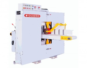

Ленточный делитель горизонтальный QUADRO-101E
Предназначен для деления трехкантного-четырехкантного бруса, доски и горбыля по толщине в горизонтальной плоскости с целью получения качественного обрезного пиломатериала.
Используется в деревообрабатывающих предприятиях средней и малой мощности как станок второго ряда. Также его можно использовать как станок для переработки горбыля и для производства заготовок перед обработкой на четырехсторонних станках.
Схема обработки:
Конструктивные особенности:

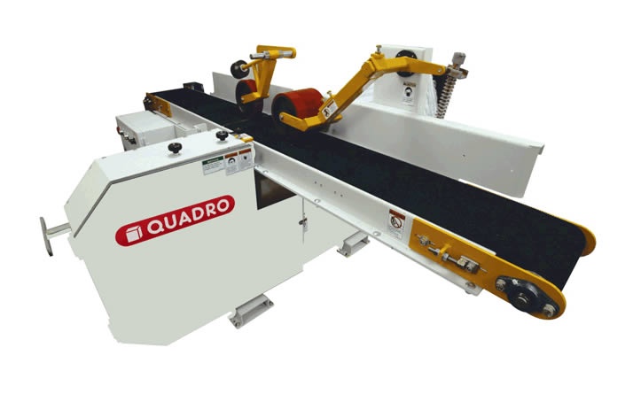

Система подачи
Подпружиненные сдвоенные подающие вальцы обеспечивают надежную подачу и точное базирование заготовки. Система регулировок позволяет настроить вальцы на нужный размер заготовки и отрегулировать прижим. В комплект поставки входит боковая направляющая линейка с неприводными вальцами.
Техническое обслуживание и смазка
Все трущиеся и вращающиеся узлы и детали станка (подшипники шкивов, направляющие) оснащены индивидуальными пресс – масленками, которые расположены в легкодоступном месте. Это существенно сокращает срок проведения технического обслуживания оборудования и, как следствие, повышает его производительность
Привод пильного узла
Вращение шкивов осуществляется с помощью мощных электродвигателей (Siemens) и клиноременной передачи. Пильный узел защищен кожухом с легким доступом для контроля, обслуживания и замены ленточных пил.
Устройство очистки
В процессе работы обод пильного шкива очищается от смолы, опилок и т.д., что предохраняет пильную ленту от соскакивания со шкивов.
