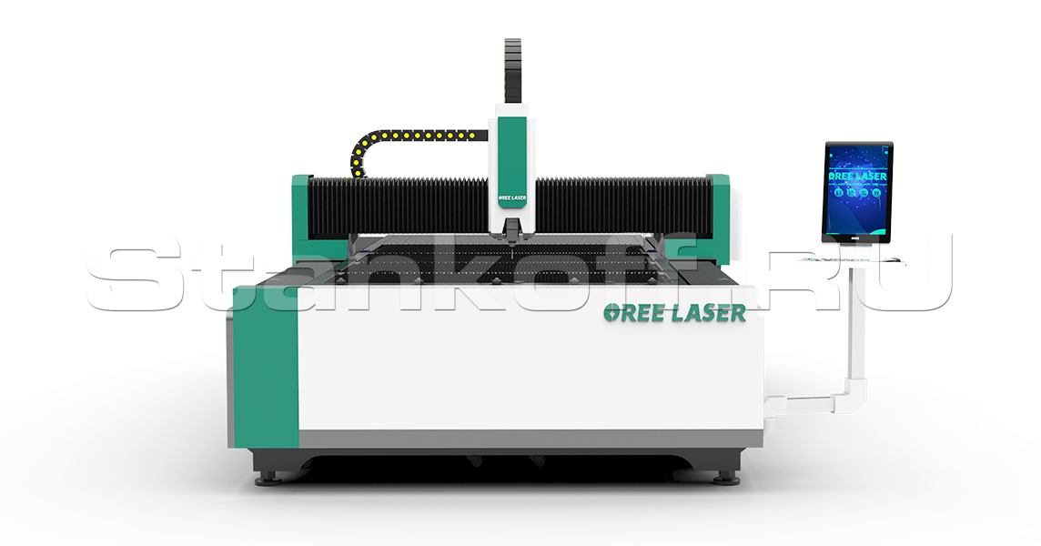

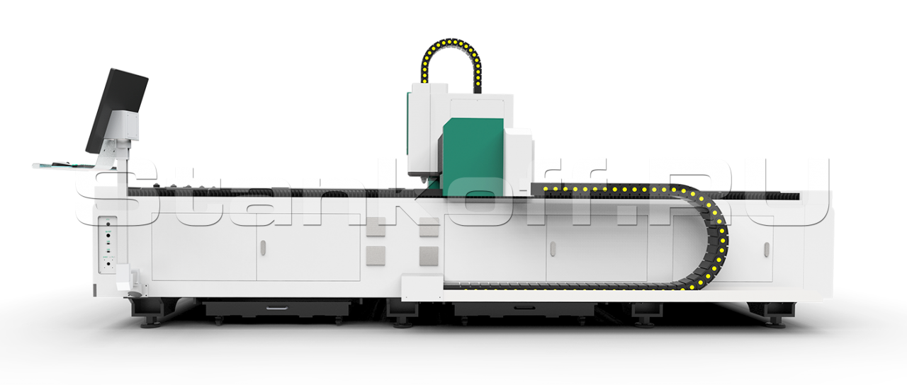

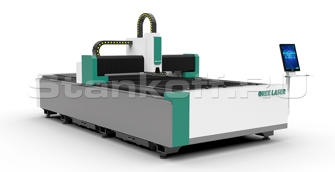

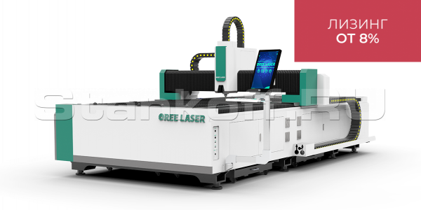

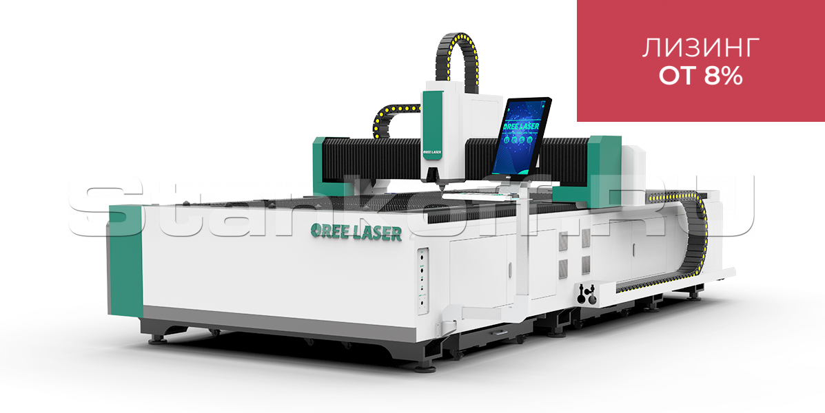

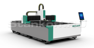

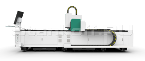

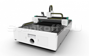

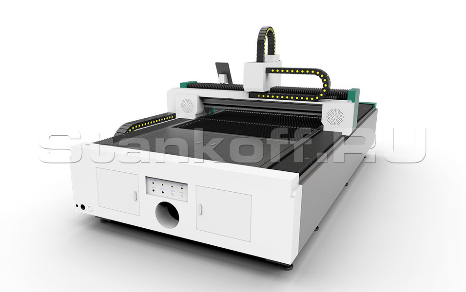

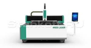

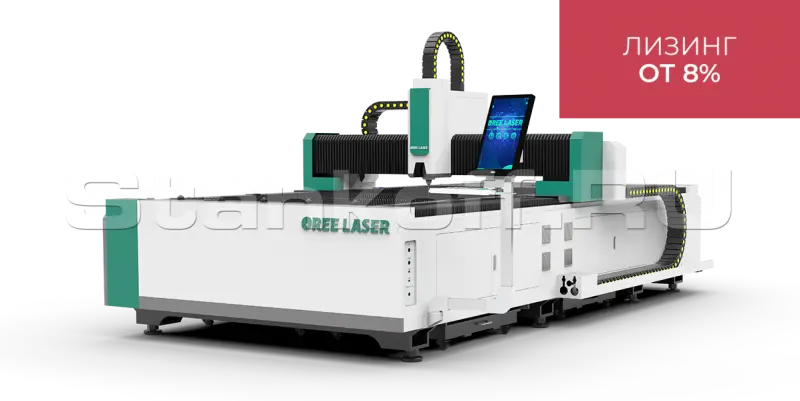

Установка оптоволоконной лазерной резки металла OR-F1530/1000 IPG

Комплектация
| Оптоволоконный лазерный источник | |||
| 1 | Лазерный источник | IPG | |
| Режущая головка | |||
| 1 | Лазерная режущая головка | Raytools (Швейцария) | |
| Узлы станка | |||
| 1 | Станина | чугунная станина | |
| 2 | Профильные направляющие | Hiwin (Тайвань) | |
| 3 | Шестерня-рейка | YYC (бренд №1 в Тайвани) | |
| 4 | Серводвигатели | Yaskawa (Япония) (Лучший японский производитель) | |
| 5 | Редуктор | Motoreducer (Франция) | |
| 6 | Подшипник | NSK (Япония) | |
| 7 | Пневматические компоненты | SMC (Япония) | |
| 8 | Электронные компоненты | Schneider (Франция) | |
| Системы ЧПУ и программного обеспечения | |||
| 1 | Система ЧПУ | CypCut (Китай) | |
| Вспомогательное оборудование | |||
| 1 | Водяной чиллер | TongFei (Китай) | |
| 2 | Компьютер | Adlink Industry (Тайвань) | |

| Мощность лазера | 1000 Вт |
| Длина волны | 1060 Нм |
| Обрабатываемая площадь (X,Y), мм | 3000x1500 |
| Макс. скорость резки | 120 м/мин |
| Макс. скорость холостого хода | 140 м/мин |
| Ускорение | 1.5G |
| Точность позиционирования (X,Y,Z) | ±0,03 мм |
| Питание | 380В 50Гц/60Гц 60A
| Вес станка | 5000 кг |
| Габариты | 4500×2300×2000 мм |
